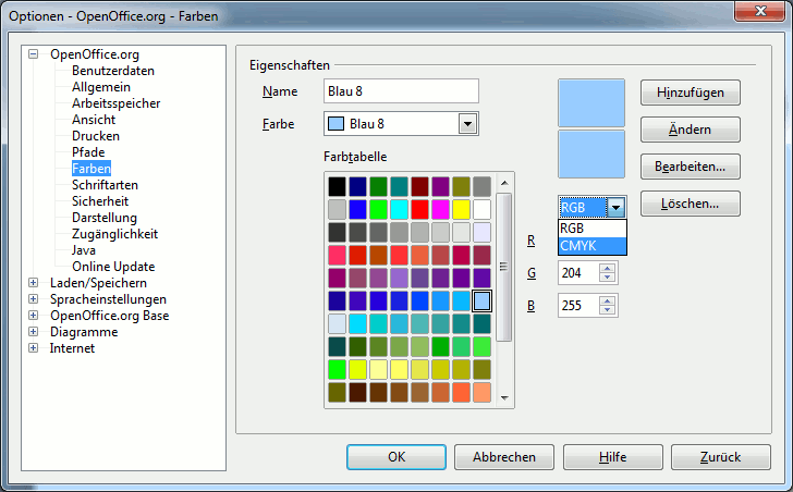

Weiß jemand Rat?
Eigentlich war es doch schon immer so wie die Programmhilfe es beschreibt:
"Die Symbole Farbtabelle laden und Farbtabelle sichern sind nur dann sichtbar, wenn Sie das Register Farben mit dem Befehl Format - Fläche aufrufen."
also z.B. Rechteckzeichnen und in dessen Kontextmenü "Fläche ..." aufrufen und im erscheinenden Dialog zum Register "Farben" wechseln und dort die Palette laden.
Beiträge: 4116
Wohnort: Bonn
Re: Farbpalette auf cmyk.soc ändern bei ooo 3.4.x
Beitrag von lorbass »
Die Farbpaletten wechseln kannst du mit einem kleinen Trick: Füge ein flächiges Objekt (Rechteck, Ellipse, …) ein. Wähle in dessen Kontextmenü den Menüpunkt Fläche…. Im Dialog Fläche kannst du auf dem Registerblatt Farben über das übliche Icon eine andere Farbpalette wie z.B. cmyk.soc laden.
