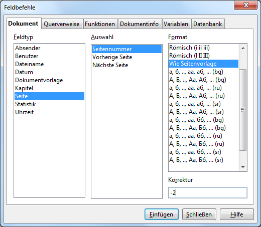

Also. Keine Lösung -- da auf Umwegen und außerhalb der OOo-Funktionatität -- aber ein hervorragend funktionierender Workaround:
Gegeben:
Eine PDF-Datei file.pdf mit 10 Seiten. 1. Seite -- Titel. 2. Seite -- Inhaltsverzeichnis.
Ziel:
Dem Dokument eine Seitennummerierung verpassen, die ab der Seite 3 bei 1 anfängt.
Lösung:
Viel Spaß!
Gegeben:
Ziel:
Lösung:
- Leere 10-Seitige PDF-Datei mit der gewünschten Nummerierung erstellen (die ersten zwei Seiten leer, Seite 3 mit Seitennummer 1, Seite 4 mit Nummer 2 etc.).
- Im Writer eine Datei erstellen
- 10 leere Seite erzeugen (am schnellsten geht die manuelle Seitenerzeugung mit Ctrl + Enter gedückt halten)
- Fußzeile anlegen
- in der Fußzeile die um zwei nach hinten versetzte Seitennummer einfügen (s. Anhang)
[Menü] -> Einfügen -> Feldbefehl -> Andere... -> [Tab] Dokument
Feldtyp: Seite
Auswahl: Seitennummer
Format: Wie Seitenvorlage
Korrektur: -2 - Die Datei als PDF (pagenumbers.pdf) abspeichern (z.B. nach PDF exportieren oder als PDF drucken).
- Mit PDFtk die PDFs übereinander legen.
- PDFtk runterladen und installieren.
- (optional) Den Pfad zum bin-Verzeichnis des Programm, in dem sich die pdftk.exe befinden, zur Umgebungsvariablen Path hinzufügen.
- Die Konsole öffnen.
- Diesen PDFtk-Befehl ausführen (Dateinamen und und Pfade ggf. anpassen).
pdftk pagenumbers.pdf multibackground file.pdf output target.pdf
Viel Spaß!
