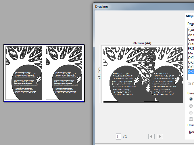

Habe in einem Writer-Dokument 2 SVG Bilder (erstellt mit Inkscape) eingebettet und zugeschnitten.
Beim Ausdruck werden die beschnittenen Bereiche jedoch mit ausgedruckt (siehe Anhang: links Seitenansicht rechts Druckdialog) - egal welchen Drucker ich benutzt habe.
Es kommt tatsächlich so aus dem Drucker raus, wie es im Dialog angezeigt wird.
Ist das ein bekanntes Problem oder habe ich nur vergessen, etwas einzustellen?
Danke für jeden Hinweis.

Hallo Bachus,
ich bin jetzt nicht sicher, ob ich auf dünnem Eis stehe...
Das Beschneiden von Grafiken in OO ist eigentlich ein Maskieren, kein Entfernen von Bildbestandteilen. Bis jetzt hat sich bei mir gezeigt, daß nur Pixelgrafiken eine einigermaßen beständige Randbeschneidung beibehalten. Entweder kannst Du das .svg im Draw beschneiden und anschließend in ein Pixelformat verwandeln, erst dann in den Writer kopieren, oder Du müßtest das im Zweifel in Gimp "echt" beschneiden.
Interessensfrage: verwendest Du Inkscape für WIN? Übrigens gibt es den Gimp auch für WIN...
Versuch einfach mal etwas und berichte bitte über Erfolg oder Mißerfolg.
