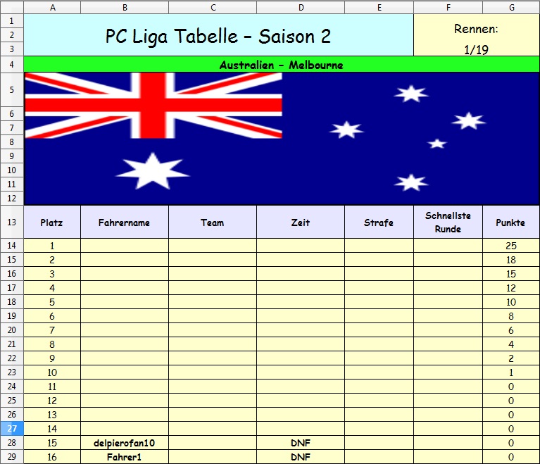

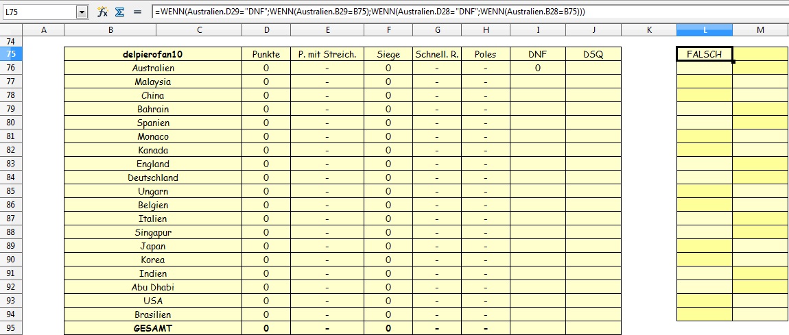

ich bin im Moment dabei eine kleine Tabelle für unsere F1-Liga zu programmieren.
In der Tabelle Australien wird das Rennergebnis eingetragen und die Tabelle rechnet dann automatisch die Punkte, Siege usw. zusammen und sortiert diese in eine Tabelle.
Bisher hat auch alles wunderbar geklappt, nur im moment bin ich an einer Sache dran wo ich seit ein paar Tagen schon nicht weiterkomme.
Es sollen auch die Ausfälle (DNF=Did not finish) gezählt werden. Ich habe dazu mehrere WENN-Formeln verschachtelt. Zuerst wird geguckt, ob bei der Zeit DNF steht und danach wird geguckt, ob der Fahrername dem in der Tabelle entspricht.
Ich habe es schon mit Zahlen (1,0 usw) versucht aber dann kommt immer Err:504 und da habe ich bisher auch noch nicht rausgefunden warum^^
Auf jeden Fall habe ich es nun mit Wahr und Falsch versucht, und es klappt auch, jedoch nur bei der untersten Zeile. Es wird von unten durchgegangen, aber wenn in der 2. Zeile DNF und der richtige Fahrername angegeben ist wird trotzdem FALSCH angezeigt (In der utersten Zeile funktioniert es)
Ich habe zur Veranschaulichung mal 2 Bilder eingefügt, die Formel ist auch dabei.

- Hier wird zusammengrechnet
- mercedes_logo (69) - Kopie - Kopie - Kopie - Kopie.jpg (162.07 KiB) 5750 mal betrachtet
- Tabelle Australien
- mercedes_logo (68) - Kopie - Kopie - Kopie - Kopie.jpg (133.32 KiB) 5750 mal betrachtet

Ich nehme die Formel in Gesamtstand.L75 her. Da stellen sich schon mal einige Fragen:DH1806 hat geschrieben:Es sollen auch die Ausfälle (DNF=Did not finish) gezählt werden.
- Sollte der Bereich Gesamtstand.L75:M94 nicht besser eine Zeile tiefer rutschen und im Bereich Gesamtstand.L76:M95 stehen, damit die Zeilen zum Bereich Gesamtstand.B75:J95 passen?
- Die Formel in Gesamtstand.L75 lautet etwas aufgedröselt
oder, wenn man berücksichtigt, dass wegen der weggelassenen 2. und 3. Parameter die Beziehung WENN(<bedingung>) = <bedingung> giltCode: Alles auswählen
=WENN(Australien.D29="DNF"; WENN(Australien.B29=B75); WENN(Australien.D28="DNF"; WENN(Australien.B28=B75) ) )
Da ist mir einfach unklar, was das soll. Beschreibe bitte freitextlich, wie »die Ausfälle (DNF=Did not finish) gezählt werden« sollen.Code: Alles auswählen
=WENN(Australien.D29="DNF"; Australien.B29=B75; ← WENN(Australien.D28="DNF"; Australien.B28=B75; ← FALSCH ) ) - Wieso greifst du nur auf Zellen in den Zeilen 28 und 29 des Arbeitsblattes Australien zu? Solltest du nicht variabel in den Zeilen suchen, die zur aktuellen Zeile des Arbeitsblattes Gesamtstand passt? Dazu müssen natürlich die Bedingungen klar sein, unter denen die Zeilen verschiedener Arbeitsblätter zusammen passen sollen…
