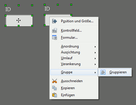

ich nehme an, du meinst die Gruppierung von einem Kontrollfeld und einem Bezeichnungsfeld in einem Formular?
Dann:
  • Beide markieren
    • mit der Maus ein Rechteck aufziehen
    • oder bei gehaltener Shift Taste nacheinander anklicken
  • Mit der Maus drüberfahren, bis der Cursor zum Pfeilkreuz wird (siehe Bild)
  • Rechte Maustaste, Gruppe, Gruppieren
  • fertig

Danke für die präzise Antwort. Das hat geklappt.
