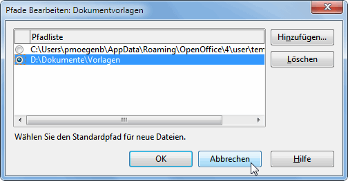

Hallo Wolfgang,
entweder liegt es an einem korrupten Verzeichnis, oder Du hast den neuen Pfad zum Vorlagenverzeichnis nicht aktiviert.

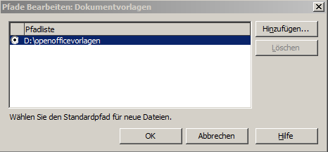

Hallo pmoegenb,
vielen Dank, aber ich habe sogar versuchsweise den Standardpfad "in die Tonne getreten" - sprich gelöscht. So dass nur noch mein individueller Pfad sichtbar und eingestellt war. War ihm aber egal. Was meinst Du mit korruptem Verzeichnis. Beim Zugriff über's Betriebssystem und andere Programme treten keine Fehlermeldungen auf. Aus dem Verzeichnis heraus kann ich über Doppelklick auf eine Vorlage diese als Vorlage für ein neues Dokument ganz normal öffnen.
Danke für eine kurze Antwort,
