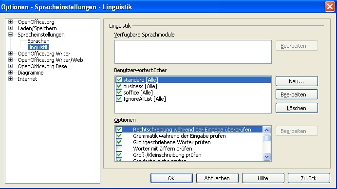

seit einiger Zeit kann ich weder Rechtschreibprüfung noch Silbentrennung aktivieren. Es geht um die Version AOOo 3.4.1 unter XP prof. Ich denke, dass ich allen mir bekannten Fehlerquellen schon nachgegangen bin.
Das Fenster "Linguistik" aus den Optionen schicke ich schon mal mit.

Guten Morgen Kurt allein,
wo es kein Sprachmodul gibt, gibt es keine Prüfung.
Guckst Du hier: http://www.openoffice.org/de/spellcheck/

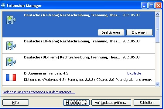

Wenn ich in den Extension-Manager gehe, kann ich die Sprachmodule nur deaktivieren oder entfernen. Daraus habe ich den Schluss gezogen, dass die Sprachmodule installiert sind. Sehe ich das falsch?Eddy hat geschrieben: wo es kein Sprachmodul gibt, gibt es keine Prüfung.

Hallo Kurt,
da bei "Verfügbare Sprachmodule" bei Dir kein Eintrag ist, fehlen die oder werden nicht erkannt, warum auch immer. Du kannst das Benutzerverzeichnis umbenennen, möglicherweise hilft das.
Wenn nicht, würde ich an Deiner Stelle erst die Sprachmodule entfernen und danach neu installieren.

Besten Dank Eddy,
es hat geklappt. ich habe mich gleich für die zweite Variante entschieden, da mir das als die sicherere erschienen ist.
