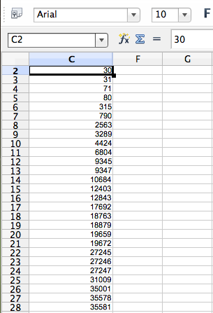

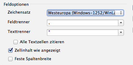

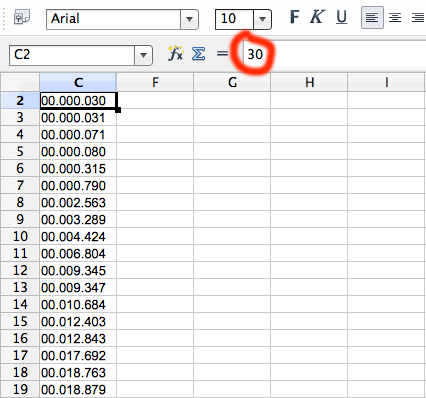

Das habe ich durchaus getestet, aber es hat nicht funktioniert, siehe screenshots:
export einstellungen.png (24.12 KiB) 1753 mal betrachtet
Ansicht in OSX Vorschau
Ansicht in OSX Vorschau.png (8.36 KiB) 1753 mal betrachtet
CSV Datei.png (31.27 KiB) 1753 mal betrachtet
Deine Screenshots zeigen, dass die die csv-Datei schlussendlich wieder mit Clac geöffnet hast; dabei werden Formatierungen nicht übernommen. Wenn die die csv-Datei mit einem Editor betrachtest, sollte eigentlich alles in Ordnung sein.

paljass hat geschrieben:Deine Screenshots zeigen, dass die die csv-Datei schlussendlich wieder mit Clac geöffnet hast; dabei werden Formatierungen nicht übernommen. Wenn die die csv-Datei mit einem Editor betrachtest, sollte eigentlich alles in Ordnung sein.
Stimmt! Mit dem Editor geöffnet, werden alle Werte richtig angezeigt. Danke für den Tip!

Das Problen ist doch, dass McKracken offensichtlich die Unterschiede zwischen Text, Zahl und formatiert Darstellung einer Zahl noch nicht verinnerlicht hat.
Denn sein Problem ist ja kein "Kopierproblem" sondern ein "Importproblem" denn wenn McKracken diese CSV öffnet und nicht als Text importiert geschieht das was hier in den screenshots zu sehen ist

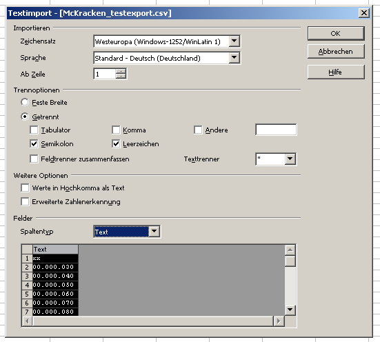

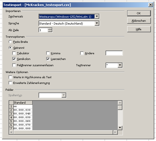

Re: Anzeige einer spalte kopieren
Hi McKracken,
du hast vermutlich so die CSV importiert/geöffnet
und nun der kleine Unterschied
mit diesem Ergebnis

clag hat geschrieben:
TAUSEND DANK!!!! Bei mir war das Feld immer ausgegraut, bis ich in der Vorschau mal die Spalte markiert habe....... :roll:
