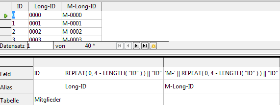

ja, mit Hilfe einer Abfrage.
Angenommen du möchtest eine 4-stellige Nummer anzeigen, hier mal zwei Beispiele:
SELECT "ID", Repeat(0,4-LENGTH("ID"))||"ID" as "LongID", 'M-'||Repeat(0,4-LENGTH("ID"))||"ID" as "MLongID" FROM "Mitglieder"
Sieht in der GUI so aus:

Ich habe die Abfrage erstellt, habe aber erst mal natürlich nur einen Datensatz und nicht so wie du 40.
Da ich das noch nie gemacht habe, stellt sich für mich gleich die nächste Frage, wie kriege ich nun dieses "ID-Feld" in mein Formular?
