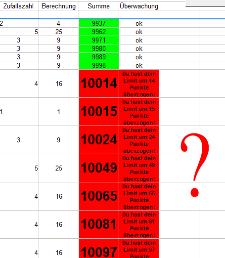

Zur Datei:
Die Formeln sind, denk ich mal, selbsterklärend und eigentlich auch unwichtig.
Auf den Spalten A, C und D liegt 'ne bedingte Formatierung.
In der Zelle A3 könnt ihr ein Limit einstellen mit dem ihr bestimmen könnt wann der Makrodurchlauf beendet wird.
Die Steuerzelle A6 einfach ignorieren.
In der Datei sind 4 Makros vorhanden.
Mit Klick auf den blauen Pfeil startet ihr die "Auswertung".
Es wird dadurch das Makro Start (aufgezeichnet) ausgeführt.
Dieses macht nichts weiter, als den Cursor in die Zelle A11 zu setzen und dann das Makro Steuerung aufzurufen.
Dieses wertet die Steuerzelle A6 aus und beendet die Auswertung mit 'ner Infobox oder startet das Makro Durchlauf.
Das ist wiederum aufgezeichnet und führt folgende Tastenbefehle aus.
-Shift + Ende (markiert den gewünschten Zeilenbereich)
-Strg + C (kopieren)
-Entf (löscht den Markierten Bereich)
-Strg + Shift + V (Inhalte einfügen - nur Zahlen und Format)
-Home (setzt den Cursor in die erste Zelle)

Wäre schön, wenn es da was gäbe an dem ich mich orientieren kann, wie gesagt hab im Netz nicht mal ansatzweise zu meinem Problem was gefunden.
Wie hast Du denn dann die anderen Makros hinbekommen? Genau das gleiche Vorgehen was Du dort schon benutzt hast kannst Du auch hier verwenden.
WEnn Du hingegen mehr über Makroprogrammierung schaue z.B.:
viewtopic.php?f=18&t=1553
mit Schwerpunkt auf Calc z.B. das dortige Dokument:
http://www.calc-info.de/files/Calc_StarBasic.pdf
Die Erwähnung dieses "treuen Tierchens" war also nur als Hinweis gemeint, daß ich diese Sprache nicht beherrsche...
Was jetzt bedeuten soll?
Du selbst hast doch Makros aufgezeichnet, warum machst Du das nicht auch für die gewünschten Hintergrundfarben der Zellen indem Du diese direkt formatierst?
Balu hatte Dir bereits vorgeschlagen ein Makro zu verwenden, wofür Du ihn kritisierst (s.o.)
Um z.B. die relevanten Zellen der C-Spalte zu formatieren reicht es die Bedingete Formatierung von Spalte C komplett zu entfernen und Folgendes per Makrorekorder aufzuzeichnen:
-klick in Zelle C11
-STRG+UMSCHALT+PFEIL RUNTER
-grünen Zellhintergrund zuweisen
-einmal PFEIL RUNTER
-einmal PFEIL RAUF
-roten Zellhintergrund zuweisen
-Schriftgröße anpassen Fett einstellen
Aufzeichnung abspeichern
Das so erhaltene Makro (ich nenne es im nachfolgenden Code-Schnipsel "Format_schreiben", innerhalb des Makros "sub Steuerung" an der richtigen Stelle aufrufen:
if myString = "ok" then
    Durchlauf
  else
    Format_schreiben
    Msgbox(mystring,0)
endif
Für nichts davon sind mehr Kenntnisse nötig als Du sie schon bei den anderen Makros bewiesen hast.
Beiträge: 3732
Re: Bedingte Formatierung "Dingfest" machen
Hallo Schattenschleicher,
ich habe das ganze komplett per geschriebenem Makro hart formatiert.
Da kannst Du sehen, dass es sich lohnt Makros selbst zu schreiben.
Limit 10000 dauert auf meinem Rechner 4 Sekunden, mit der aufgezeichneten Version etwa 85 Sekunden.
Das ist ein kleiner Unterschied.
Viel Spaß damit
Zufallsberechnung.ods
(12.74 KiB) 148-mal heruntergeladen
Beiträge: 3732
habe es noch etwas verbessert: 3 Sekunden
(12.72 KiB) 147-mal heruntergeladen
Beiträge: 3813
Wohnort: Warstein

Ich hänge trotz allem mal meine Beispieldatei hier an, weil sie eigentlich schon recht deutlich zeigt was es ausmacht wenn man mit "minimalem" programmieraufwand selber etwas zusammenstrickt.
In der Datei wird die Zeile 11 insgesamt 1000 mal kopiert. Und das habe ich mit einer einfach For-Next erledigt. Ich weiß das dies nicht grad optimal ist, und auch seine Zeit dauert, bei mir ca. 12 sekunden. Aber darum geht es nicht so sehr. Sondern darum was das allein schon auf dem Bildschirm ausmacht. Es ist doch viel ruhiger und angenehmer anzusehen.
Wenn Du im vergleich darauf achtest wie das aussieht, wenn das aufgezeichnete Makro startet und dabei auf die Uhr und die Zeilen bis 1000 achtest, dann siehst Du wie lange das dann dauert. So um den Faktor 4 mal länger, also ca. 50 sekunden (zumindest bei mir).

EDIT: Hey Balu, was hast Du für einen Rechner? Muss ein Monster sein. Saugt sicher ganze Kraftwerke leer.
Bei mir dauert deine Version bei Limit 10.000 22 Sekunden bis zur Fäddisch-Meldung. Oder liegt es daran, dat ä sisch mit de viele Endergebnisse noch an beschäftige is? :wink:
(12.75 KiB) 174-mal heruntergeladen

Ich wollt dir mitteilen, das deine zweite Datei um den Faktor 3 schneller ist, als deine erste. In Zahlen sieht das so aus.
Limit 50000
1. Datei ca. 39 Sekunden
2. Datei ca. 12 Sekunden.
Du hast meine Antwort nicht richtig gelesen.
Ich kopiere nur die Zeile 11, ohne Rücksicht auf das eingegebene Limit, das spielt bei mir keine Rolle.
For i = 10 to 1010
     letzte Zelle ermitteln
     bereich kopieren
next i
So, und nu is Faierabend für heute.
hier bei mir 47s (Core2Duo 3,16 MHz),
aber die Datei funktioniert leider nicht ganz richtig sondern produziert auch bei mir lauter rote Einträge am Ende (weiß nicht ob sie selbst aufhören würde, habe abgebrochen)
Wenn Du meine geänderte Datei genommen hast und auf den Button "Bitte 1000 Zeile füllen." gedrückt hast, dann wird nach ablauf der Schleife ein PRINT mit dem Text fäddisch :- ))))) ausgegeben. Und da mein Code die Zeile 11 insgesamt 1000 mal kopiert -{ansonsten wird da gar nix gemacht}-, kann es wohl unterschiedlich lange dauern bis es zu dem PRINT kommt, aber er kommt.
Wenn Du aber in der gleichen Datei auf den Blauen Pfeil (Dreieck nach Rechts) klickst, habe ich auch keine Ahnung wann das aufhört. Ich breche bei Zeiten ab, sonst tun mir die Augen weh.
