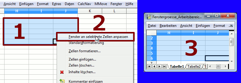

das geht per Makro. Anbei eine Datei, die ein Makro enthält, das die Grösse des selektierten Bereiches ermittelt und dann anhand der Bildschirmauflösung versucht, die Fenstergrösse entsprechend genau anzupassen.
Gestartet wird das Makro über das Kontextmenü -> "Fenster an selektierte Zellen anpassen"
Klappt bei mir unter Windows 7 gut, wenn die Symbolleisten ausgeblendet, die Zeilen und Spaltenköpfe noch eingeblendet sind.

Ja, habs probiert und es geht. Feines kleines Tut von F3K Total! Nochmal thx dafür! :)
Durch Werteveränderung in den von R. eingefügten Codezeilen wie
h = osel.Size.Height/1000 + 2 ' 2 = Überhöhe in cm
w = osel.Size.Width/1000 + 1 ' 1 = Überbreite in cm
kann man den Bereich, auf den dann verkleinert oder vergrössert wird, durch probieren ganz gut einstellen.
Der Haken: Man muss immer erst den anvisierten Bereich händisch auswählen.
Die perfekte Lösung wäre, wenn das Script einfach nur den von mir dann dementsprechend festgelegten Druckbereich auslesen würde anstelle des händisch aktivierten Bereichs.

anbei eine Datei die den Druckbereich von Tabelle1 beim Öffnen verwendet.

Jawollja, genau so wollt ichs bei solchen Statistik- und Datenerfassungstabellen immer haben !!! :D Hab wieder was dazu gelernt. Bei an ein Dokument gebundenem Makro kann man (in diesem Falle muss man) die vom Skript ausgeführten Aktionen über Extras-Anpassen-Ereignisse zuordnen. Dann wirds gleich beim Öffnen der Datei ausgeführt. Na, die Pro's grinsen über so was, aber ich alter Esel...
