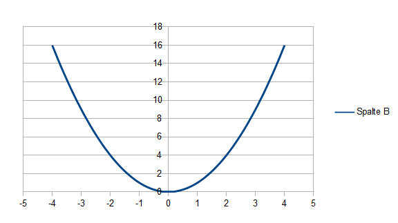

R
Beiträge: 3732
Re: Export aus Calc nach JPEG in guter Qualität
Vermutlich meinst du das typisch verwaschene der .jpg -Datei. Nimm .png, die Datei im Anhang habe ich auf 576 Pixel eingestellt.
Das exportierte Bild mit Gimp auf 96 dpi eingestellt, ist das scharf?

F3K Total hat geschrieben:Vermutlich meinst du das typisch verwaschene der .jpg -Datei. Nimm .png, die Datei im Anhang habe ich auf 576 Pixel eingestellt.
EDIT: oder du änderst die Qualität für .jpg auf 100%:
'filter data for the image/jpeg MediaType
aFilterData(2).Name  ="Quality"
aFilterData(2).Value = 100'<------Qualität einstellen
Ja, gut, das war irgendwo Quatsch, aber im Anwendungsfall lässt es sich schon übersetzen: wenn man im AR z. B. einen Bereicht markiert und die Screenshot-Einstellungen 300 dpi gesetzt hat, sehen die Screenshots sehr nett aus im Vergleich zu den dpi-Einstellungen des Systems.
Genau, das Verwaschene war nciht so toll. PNG-Dateien sind immer direkt so groß, da werde ich erst einmal die Qualität der JPEG ändern, vielen Dank!
