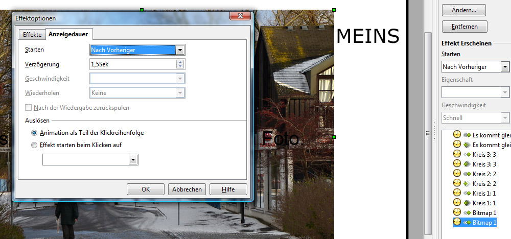

Hat geklappt, aber die Animation ist noch nicht so wie bei F3K - ich habe alles genau verglichen, was F3K bei dem Bild am Schluss eingegeben hat, aber ich kann selbst nicht alles eingeben - da sind inaktive Felder:
1. Bild/2.Bild
Geschw. schnell/dto.
Effekte - nicht abblenden/dto.
Anzeigedauer, Verzögerung: 1,0sek/1,5sek
schnell/dto.
keine/dto.
Bei Klick auf Ändern:
Auflösen bei Eingang und Ausgang/dto.
siehe auch Screenshots
Was habe ich falsch gemacht?
opioffi

- screenshot1_meins.jpg (133.56 KiB) 12103 mal betrachtet
Zuletzt geändert von opioffi am Do, 05.12.2013 15:04, insgesamt 2-mal geändert.

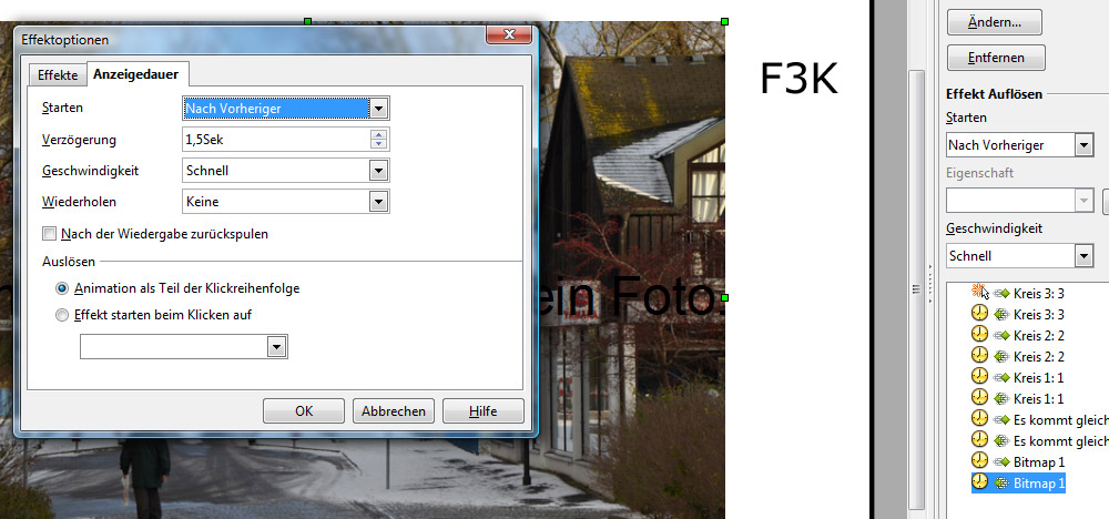

Und der andere Screenshot
Wenn ich wüsst, wie ich das Foto austausche, dass ich nicht nochmal den Effekt eingeben müsst, würde ich die Datei nochmal posten. Geht nämlich momentan nicht, weil Datenmenge zu groß. Da bitte ich auch um einen Tipp, wie geht das?
- screenshot2_t3k.jpg (127.39 KiB) 12103 mal betrachtet

Einfügung: UUUPS, der Effekt stand tatsächlich auf Erscheinen! Habe ich geändert, geht immer noch nicht - melde mich gleich wieder
Die Frage war, ich habe den Effekt genauso "nachbauen" wollen wie bei F3K, und es ging nicht. Warum?
Ich habe doch drei Möglichkeiten, was zu ändern, siehe Screenshot - oder noch mehr?
1. Auf Ändern-Button klicken
2. Direkteingabe bei "Effekt Auflösen" - Starten, Eigenschaft, Geschwindigkeit
3. Doppelklick auf Element in Liste unten, dann Fenster Effektoptionen - Reiter Effekte und Anzeigedauer
Deswegen habe ich F3Ks Einstellungen geschrieben:
1. Bild/2.Bild
zu 1)
zu 2):
zu 3):
schnell/dto.
keine/dto.
Ich kann diese Einstellungen nicht vollständig nachmachen.
Wie gesagt, ich würde gern meine Datei mal reinstellen, aber siehe Frage unten...
LG opioffi
1. Bild/2.Bild
zu 1)
zu 2):
zu 3):
schnell/dto.
keine/dto.
LG opioffi
Re: Anzeigedauer lässt sich nicht einstellen
Also, habe den Effekt beim zweiten Bild auf Auflösen gestellt. War vorher ein Fehler.
Jetzt habe ich die gleichen Einstellungen wie F3K, doch bei mir bleibt das Bild am Ende stehen. Es soll jedoch wieder verschwinden, so wie es gekommen ist - in diesen Pixeln.
Habt ihr ne Idee?
Habt ihr ne Idee?
ich hab's!!!!
Bei Klick auf Ändern kann ich unten noch die Geschwindigkeit einstellen.
Beim ersten Bild ist es "schnell" bei Eingang und Beenden.
Beim zweiten Bild ist es "sehr schnell" bei Eingang und Beenden.
Solche Details! Und meine Frage ist jetzt noch offen, wie ich das mit einem neuen Foto mach, damit ich den Effekt nicht immer wieder neu nachbauen muss - da könnt man ja verrückt werden, wenn man was übersieht...
Danke tausendfach schon mal....
LG opioffi
LG opioffi
