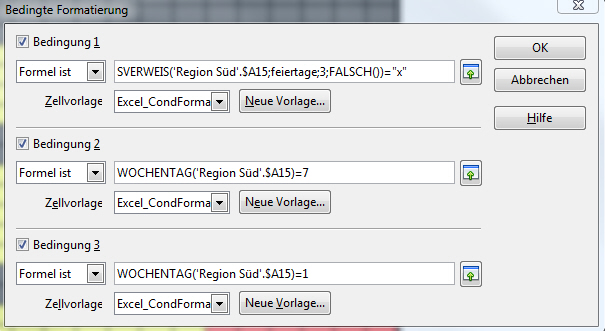

ich habe ein Tabellenblatt (Kalender) wo autom. die Feiertage eingetragen werden.
Habe auch bereits 3 bedingte Formatierungen eingefügt (Siehe angehängten Screenshot)
Anscheinend gehen nicht mehr als 3 bed. Formatierungen.
Nun möchte ich es noch so haben, das wenn ich z.B. ein U in eine Zelle eintrage, das dann die Zelle rot gefärbt wird.
Wie kann ich das machen?
Danke im voraus
Matze
PS: Bei Excel geht es mit bed. Formatierung z.B. Wenn Zellwert =U" dann färbe es rot ein....

- BedFormatierung.jpg (130.76 KiB) 7152 mal betrachtet

Ich möchte das Arbeitsblatt so gestalten, das die Feiertage aus dem Arbeitsblatt eingetragen werden und grau markiert, die Wochenenden grau markiert werden und das wenn ich in eine Zelle ein "U" eintrage, die Zelle sich rot färbt und bei einem "W" die Zelle weiß wird. Der Hintergrund soll grün bleiben.
Hier nun eine Musterdatei. Was nun noch das Problem ist, ist die Formatierung der Monate. Monate stehen teilweise mal mit "Worten" da und manchmal mit 1.2.14
Auch die Feiertage werden nicht angezeigt, obwohl die bed. Formatierung eingerichtet ist....
Warum stehen die Wochenenden in anderem Format (04.01.14) statt Samstag 04. da?
Wäre sehr nett, wenn ihr mir helfen könntet.
Habe übrigens die 5 bedingten Formatierungen über Mottco AddOn erstellt.
(1) Zellwert gleich "W" färbt Zelle weiß
(2) Zellwert gleich "U" färbt Zelle rot
(3) SVERWEIS($A7;feiertage;3;0)="x" soll die Feiertage aus dem Arbeitsblatt "Feiertage" holen die mit X gekennzeichnet sind
(4) WOCHENTAG($A7)=7 färbt die Wochenenden grau
(5) WOCHENTAG($A7)=1 färbrt die Wochenenden grau.
Vielen Dank im voraus.

Re: Zelle färben wenn Zeichen eingetragen wird....
ich habe mal an deiner Musterdatei herumgespielt.
Du kommst auch mit drei Bedingungen aus.
Interessant ist, dass eine Formatvorlage, die nur den Hintergrund ändern soll, auch das Zahlenformat auf Standard setzt. Daher habe ich der Vorlage cf2_neu auch das Zahlenformat für das Datum definiert.
die Dinge hier sind im Prinzip mit Excel vergleichbar und bzgl. der Funktionen identisch.
Für den Umgang mit Formatvorlagen, die ein sehr effektives Mittel darstellen, empfhele ich die einschlägigen Hilfen bzw. Anleitungen im Netz (ist ein weites Feld).
z. B.: http://www.ooowiki.de/ZellVorlagen.html
Zur Formel:
Oder (Bedingung 1; Bedingung2; ...) liefert "wahr", wenn eine der Bedingungen erfüllt ist, hier also: Feiertag oder Wochenende.
Für die Prüfung auf Feiertag war der Ansatz per Sverweis nicht schlecht. Was passiert aber, wenn der Tag nicht in der Feiertagsliste ist? Fehlermeldung?
Ich zähle wie oft das betrachtete Datum in der Feiertagsliste vorkommt - kann natürlich höchstens 1x sein. Viele Wege führen hier nach Rom.
(Falls du häufiger mehr als 3 Bedingungen brauchst, schau dir mal Libreoffice an.)
die "feiertagsliste" existierte schon vorher, ich habe sie noch einmal neu definiert als benannten Bereich (Feiertage.B2:Feiertage.B33). das hat den Vorteil, dass die Liste erweitert werden kann, ohne dass die Bedingungen umformuliert werden müssen.
Die Funktion (z. B. in C7)
prüft also, ob in der feiertagsliste das Datum aus der Zelle A7 (spaltenabsolut adressiert) mindestens einmal vorkommt oder der Wochentag des Datums Sonnabend oder Sonntag ist.
ODER(ZÄHLENWENN(feiertagsliste;$A7)>0;WOCHENTAG($A7;2)>5)Gruß,
Danke für die Info - ist mir klar jetzt. Aber warum $A7 ? Ist die Zahl bei einer absoluten Spaltenadressierung egal und zeigt mir dann nur an wo der Cursor stand?
Wenn A7 aus der Feiertagsliste gemeint wäre, stände da "Feiertage.A7" (ohne Anführungsstriche). Da aber nur A7 da steht, ist die Zelle aus der Tabelle gemeint, in der die Formel steht.
Die 7 ist relativ adressiert; sie verändert sich beim Kopieren nach unten.
Einfach mal ausprobieren.
paljass
Das verstehst du falsch.Wenn ich das richtig verstehe, meinst du mit Zelle A7 die Zelle aus "Feiertage".
adressiert die Spalte absolut, so dass beim kopieren der Formel nach rechts immer die Spalte A angesprochen wird.$A7
paljass
