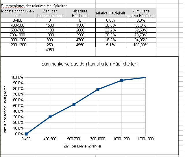

vermutlich ist das Problem ein Kinderspiel, ich bekomme es aber nicht gelöst.
Anbei drei Anhänge in dem zwei fehlerhafte Darstellungen aus OpenOffice Calc dargestellt sind und eine korrekte Darstellung aus Excel (Fremdlösung).
Wie bekomme ich die Lösung in OpenOffice so hin, dass die Kurve nicht bei X = 0 und Y = 0 startet?

- Lösung aus Excel (Fremd), die Werte entsprechen denen die ich auch in Calc ermittelt habe
- Korrekte_Summenkurve.jpg (177.67 KiB) 2368 mal betrachtet

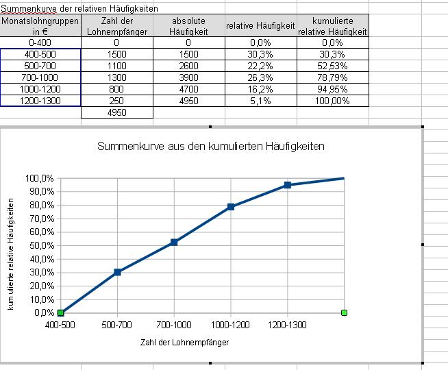

- abgeänderte Variante 1
- Fehlerhaft_Summenkurve_2.JPG (64.26 KiB) 2368 mal betrachtet
- Variante 1
- Fehlerhaft_Summenkurve.JPG (64.94 KiB) 2368 mal betrachtet

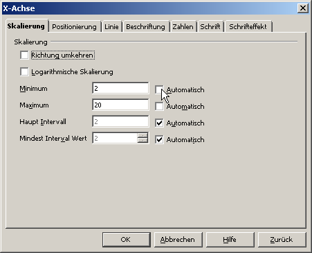

Hallo Diedfried,
für Minimum und Maximum "Automatisch" abwählen und die gewünschten Werte eintragen und schon is fertisch
in dem du in das Diagramm klickst und jeweils die X und Y Achse bearbeitestDiedfried hat geschrieben:Wie bekomme ich die Lösung in OpenOffice so hin, dass die Kurve nicht bei X = 0 und Y = 0 startet?
Re: Diagramm - Probleme mit der Darstellung
Vielen Dank schon einmal für die Antworten.
Leider hat es noch nicht geklappt.
Irgendwas stimmt nicht mit der Formatierung oder die Zahlenbereich von Bsp. 400-500, 500-700 werden nicht als diese erkannt.
Ich stehe auf dem Schlauch und komme nicht weiter
Anbei habe ich meine Problemdatei angehängt. Rechts daneben die optische Lösung wie es eigentlich aussehen müsste.
Genau das ist ja das Problem, zuvor war es ein Liniendiagramm, dann wird der Wert "0-400" aber nicht berücksichtigt. Anhand meiner Datei wie oben angehängt klappt es einfach nicht.tobi90 hat geschrieben:ändere den Diagrammtyp in "Liniendiagramm" anstelle von "XY-Streudiagramm", dann wird die Achsenbeschriftung richtig übernommen.
Beim xy-Diagramm kannst du die Achsenbeschriftung leider nicht so frei wählen, wie gewünscht.
Als Liniendiagramm (wie schon geschrieben wurde) geht es. Bei mir fehlt da keine Kategorie.
Ich hab für einen schöneren Abstand der Kurve von den Diagrammrändern noch eine Zeile in der Tabelle oben und unten eingefügt. Kannst du aber auch einfach wieder rauslöschen.
Thomas
EDIT: Oder meinst du so wie im untersten Diagramm, also dass es ab 400-500 erst losgeht? Dann must du einfach die Bereiche für das Diagramm anders wählen.
Thomas
Kam per PN:
EDIT:
Ich verstehe übrigens immer noch nicht, was du da jetzt darstellen willst, wie kann für 400-500 der Wert 30% richtig sein, aber dann das Diagramm bei 0% losgehen? Wenn die Werte falsch zugeordnet sind, kannst du das in der Tabell leicht ändern. Oder aber in der Rubrikenbeschriftung einen anderen Bereich auswählen.
Ich hab das mal gemacht, siehe Dateianhang.
Thomas
Besser ist es, das hier im Forum zu posten, dann können sich auch noch viele andere schlauere Leute damit befassen.Vielen Dank für Deine Hilfe.
Leider ist das Digramm noch nicht korrekt gelöst.
Der Starpunkt muss bei 400-500 anfangen, 0-400 muss frei bleiben.

EDIT:
Thomas
