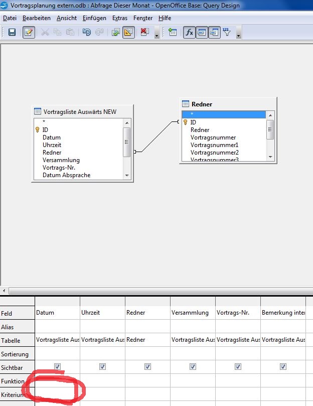

Ich möchte eine Abfrage erstellen, die nur die Tabelleneinträge auswirft, die in diesen Monat fallen, sowie eine weitere mit dem nächsten Monat.
Soviel ich weiß, gibt es den Ausdruck current_date - das funktioniert gut. Wie aber kann ich abfragen, ob der Monat des Datums aus der Datumsspalte mit dem aktuellen übereinstimmt?
Ich habe bereits im Internet gesucht und nichts gefunden bzw. es nicht verstanden und bitte um Hilfe.
Vielen Dank,
bengo
hier fehlt mir das Kriterium

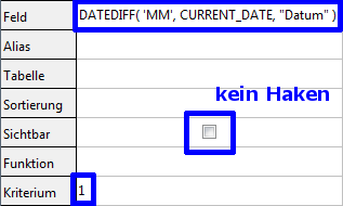

  • In der GUI sieht es dann so aus:
HTH Gruß R
