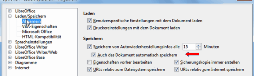

pmoegenb
Beiträge: 4330
Wohnort: 71134 Aidlingen
Re: Automatisches Speichern (nicht Wiederherstellung)
Beitrag von pmoegenb »
2014-01-22 11_37_43-Optionen - Laden_Speichern - Allgemein.gif (59.74 KiB) 7088 mal betrachtet
Beitrag von wollefix »
pmoegenb hat geschrieben:
Ja, vielen Dank für Deine Mühe.
Ich hatte das selber da schon angekreuzt und es hatte NICHT funktioniert.
Nach dem ich jetzt OO und LO deinstalltiert und in der Version LO 4.1.4.2 neu installiert habe, funktioniert auch das speichern.
