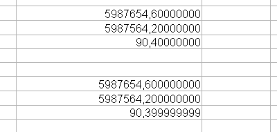

Jetzt bin ich auf folgendes Problem gestossen: Einfache Substraktion zweier eingegebener Zahlen, die beide größer 1 Mio sein müssen und 9 Nachkommastellen haben, zB:
5.987.654,6000000000
5.987.564,2000000000
90,3999999994
Das Ergebnis ist hinten nicht -,40, das erreicht man nur wenn unter Einstellungen - berechnen - Genauigkeit wie angezeigt - ausgewählt wird oder die Nachkommastellen verringert werden. Dien Differenz ist umso größer, je höher die Zahl ist.
Es gibt im Netz Beiträge, dass die Rechenprogramme nur bis 15 Stellen korrekt rechnen und danach Nullen verwenden, aber dass das Ergebnis auch bei Nullen am Schluss falsch ist, ist mir neu. Aber eigentlich ist das die einzige Lösung, oder?

Hallo Thomas58,
du übersiehst eine Kleinigkeit, nämlich das du Calc nötigst mit mehr wie 15 Stellen zu rechnen, 7vor und 9nach dem Komma.
Wenn du die Nachkommastellen auf 8 begrenzt, erhältst du das korrekte Ergebnis
mehr wie 15 "signifikante" Stellen sind nicht drin

thomas58 hat geschrieben:dass das Ergebnis auch bei Nullen am Schluss falsch ist, ist mir neu.
15 Stellen sind 15 Stellen, auch wenn einige davon Nullen sind. Was ist daran so überraschend?
Du musst bedenken, dass Computer nicht im Dezimalsystem arbeiten, sondern im Binärsystem. Rationale Dezimalzahlen werden aber i.d.R. im Binärsystem nur angenähert. Auch rationale Dezimalzahlen mit nur einer relevanten Nachkommastelle haben als angenäherte Binärzahlen meist unendlich viele relevante Nachkommastellen* . Deine Beispielwerte ergeben folgende 32-Bit-Binärzahlen:
  • Code: Alles auswählen
    dezimal 5.987.654,6000000000 ⩯ binär 10110110101110101000110,100110011...
    dezimal 5.987.564,2000000000 ⩯ binär 10110110101110011101100,001100110...
Anders rum, für 32-Bit-Binärzahlen:
    binär 10110110101110101000110,100110011 ⩯ dezimal 5.987.654,599609375
    binär 10110110101110011101100,001100110 ⩯ dezimal 5.987.564,19921875
Zur Umrechnung habe ich übrigens den erst besten Umrechner verwendet, der mir über den Weg gelaufen kam: http://www.arndt-bruenner.de/mathe/scri ... ysteme.htm Ich kann also nicht für jedes Bit die Hand ins Feuer legen ;)
* Eigentlich unterscheiden Rechner Vor- und Nachkommastellen von Binärzahlen nicht in dieser Form, aber ich will hier anschaulich bleiben.
