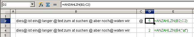

Re: Anzahl der Vorkommen eines bestimmten Zeichens in einem
Hi zusammen
oder alsFunktionsspielerei
FUNCTION ANZAHLZN(Zfo, Zhn As String)
do
x = InStr(1,Zfo,Zhn,0)
Zfo = right(Zfo,len(Zfo)-x)
if x > 0 then anz=anz+1
loop until x=0
ANZAHLZN = anz
End FUNCTION
