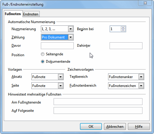

Ich habe jetzt mal ein Update gemacht - aber die Probleme bleiben. Sprich wieder:
Extra, Fuß/Endnoten, Reiter Fußnote: ans Dokumentende stellen + Pro Dokument
Problem: Es wird nicht mehr komplett durchgezählt, sondern pro Kapitel neu angefangen ohne dazwischen eine Überschrift Kapitel 1, Kapitel 2 etc. einzufügen. Und ich kann auch keine Überschrift einfügen. Ideal wäre es, wenn die Fußnoten am Ende komplett durchgezählt wären.
Außerdem: die neuen Fuß/Endnoten werden ans Dokumentende gestellt (ja, richtig), aber ich kann vorher keine neue Überschrift (z.B. "Anmerkungen" o.ä. mit Formatvorlage) einfügen.

Diese Einstellung ist zwar vorgesehen, ist aber dennoch nicht einstellbar (Bug?)scully hat geschrieben:Extra, Fuß/Endnoten, Reiter Fußnote: ans Dokumentende stellen + Pro Dokument
Bei mir wird sogar nur pro Seite gezählt. Überschriften kannst du nur einfügen , wenn du nach der vorausgehenden Fuß-/Endnote einen Absatz schaltest und den als Überschrift formatierst. Allerdings solltest du eine Überschrift wählen, die nicht ins Inhaltsverzeichnis aufgenommen wird.scully hat geschrieben:Problem: Es wird nicht mehr komplett durchgezählt, sondern pro Kapitel neu angefangen ohne dazwischen eine Überschrift Kapitel 1, Kapitel 2 etc. einzufügen. Und ich kann auch keine Überschrift einfügen. Ideal wäre es, wenn die Fußnoten am Ende komplett durchgezählt wären.
Fußnoten lassen sich nicht am Ende als Zusammenfassung durchzählen. Das funktioniert nur mit Endnoten.scully hat geschrieben:Außerdem: die neuen Fuß/Endnoten werden ans Dokumentende gestellt (ja, richtig), aber ich kann vorher keine neue Überschrift (z.B. "Anmerkungen" o.ä. mit Formatvorlage) einfügen.
Überschriften für die Seitenvorlage "Endnoten" können nur in die Kopfzeile eingetragen werden, da für Textabsätze keine Absätze erzeugt werden können.
