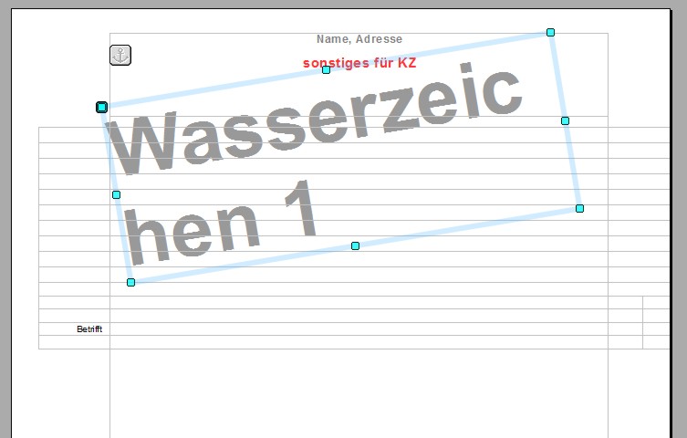

Hallo Leute,
Ich brauche ein Wasserzeichen auf meinen Dokumenten. Ein Wasserzeichen in einem Grafikprogramm erstellen und einfügen ist nicht unbeding die Lösung, weil sich das Wasserzeichen in Verschidenen Dokumenten ändert - innerhalb eines Dokumentes aber auf jeder Seite gleich ist.
Ein Textfeld in der Kopfzeile habe ich versucht, das hat allerdings das Problem, dass es immer mit der Kopfzeile verbunden sein muss und somit nicht zentriert auf die Seite gesetzt werden kann.
Der Text im Textfeld muss im Hintergrund sein, so dass der eigentliche Text im Dokument darüber steht (aber das ist bei einem Wasserzeichen klar, denke ich).
Jemand eine Idee?

WorstCases hat geschrieben:Ein Textfeld in der Kopfzeile habe ich versucht, das hat allerdings das Problem, dass es immer mit der Kopfzeile verbunden sein muss und somit nicht zentriert auf die Seite gesetzt werden kann.
Hier irrst du!

Re: Hintergrundgrafik als Wasserzeichen auf jeder Seite
Beitrag von WorstCases »
Das macht er nicht. Mitte zur Seite kann ich zwar einstellen, aber dann hängt das Fenster total blöd an der Kopfzeile...
OO WZ 2.jpg (60.01 KiB) 5919 mal betrachtet
OO WZ 1.jpg (64.12 KiB) 5919 mal betrachtet

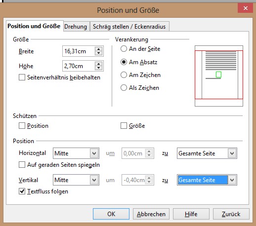

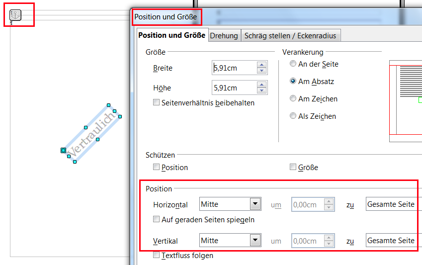

Das macht er nicht.
Doch, das macht er.
Ich bin immer wieder fassungslos das es für Screenshots und Gegendarstellungen reicht um sich scheinbar glücklich zu fühlen zu 'beweisen' das etwas nicht geht, aber man nicht 1 Minute Zeit hat die Lösung richtig zu lesen.
Tipp: in der Lösung von Rocko ist "Textfluss folgen" nicht angehakt. Warum wohl?
WorstCases
Beiträge: 74
Registriert: Mi, 09.05.2007 00:03
Vielen Dank für die Zurechtweisung!
Habe meinen Fehler erkannt und freue mich, dass die Lösung so einfach war.
Ich werde mich bemühen, in Zukunft genauer auf die Details zu achten!
Danke nochmal für eure Hilfe & Zeit.
