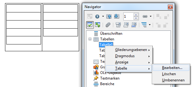

ich habe eine Tabelle mit 1 Zeile und 2 Spalten erstellt, in welche ich jeweils eine weitere Tabelle plaziert habe:
Soweit okay, nur möchte ich jetzt den "hässliche" Rahmen der "unteren" Tabelle entfernen.
Egal wo ich hinklicke, es werden mir immer nur die Tabelleneigenschaften der 2 eingebetteten Tabellen präsentiert :-(
Irgendwelche Ideen? :)
Danke!

Re: Tabelle in Tabelle: Rahmen der 1. Tabelle entfernen
Klar,
beschäftige dich mit dem Navigator
da kannst Du die Tabellen einzeln anklicken und per Kontextmenü bearbeiten
HTH R

Den hab ich auch schon ausprobiert, irgendwas stimmt da aber nicht (siehe Anhang).
Best.odt
(12.61 KiB) 102-mal heruntergeladen

Was ich nicht weiß, ist, weshalb OOo die große Tabelle nicht markieren kann. Aber ich weiß eine Lösung ohne den Umweg:
1. Kursor in die Spalte "unten rechts" der linken inneren Tabelle setzen und mit "AltGr + Umsch" einen Absatz unterhalb dieser inneren Tabelle setzen.
2. Kursor auf diesen Absatz unter der inneren Tabelle (aber innerhalb der äußeren Tabelle - alles klar?) setzen und die Tabellenumrandung formatieren.
3. Schritt 2 für die rechte Spalte der äußeren Tabelle wiederholen.
Fertig.
