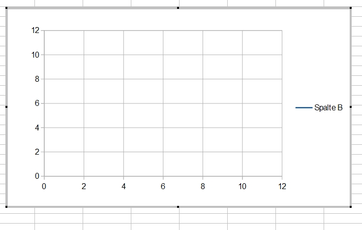

So, das nimmt er auch an. Ich kriege keine Fehlermeldung oder so einen roten Kasten, wo was verbietet wird etc. Aber leider tut sich nicht viel. Also er verarbeitet die Daten nicht. Mein Diagramm sieht danach so aus: ... Sprich: es hat sich gar nicht verändert xD.
Wenn ich beide Dateien schließe und wieder auf mache, dann kommt bei diagramme.ods eine Meldung:
Diese Datei enthält Verknüpfungen zu anderen Dateien. Sollen diese aktualsiert werden?
Ja / Nein
Also scheint das von lorbass irgendwie geklappt zu haben. Nur wandelt sich das Diagramm nicht so wie es soll xD.

Ich habe diagramme.ods geöffnet und einfach mal F9 geklickt um zu sehen was passiert. Die Linien sind plötzlich alle verschwunden xD. Das Diagramm war zwar noch da, aber ohne die 2 farbigen Linien. o_o
Ich habe bemerkt, das du die Zellen E10:F39 mit diesen seltsamen DDE versehen hast. Warum müssen soviele Zellen mit diesen DDE-Sachen beschrieben werden? Gibst es da irgendein Muster, wo ich weiß, wie und wo ich das hineinschreiben soll? Das sieht alles so seltsam aus xD.
Achja und bei den Zellen wo dieses DDE drin steht. Da ist ja ein Pfad dabei. Muss ich diesen nicht bei mir anpassen oder ist das nicht nötig?
Jedenfalls habe ich auch mal die Daten in daten.ods mal etwas verändert und dann diagramme.ods gestartet und wieder F9 geklickt. Das gleiche nochmal. Die Linien verschwinden einfach. Ich kann sogar nicht mal das ganze Rückgängig machen (also per STRG+Z bzw. Bearbeiten>Rückgänig.), weil die Option ausgerauht ist. :/
Kurz und knapp: egal was ich tue, wenn ich F9 nur einmal klicke dann verschwinden die Linien im Diagramm und wenn ich die wieder haben will muss ich das Dokument schließen (die Fortschritte nicht speichern und wieder aufmachen. Dann sind die Linien klarerweise da).

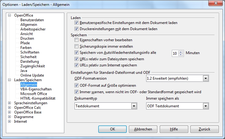

möglicherweise liegt es daran das dein OO auf absolute Pfade eingestellt ist?
Zu prüfen unter Menü_Extras_Einstellungen_Laden/Speichern_Allgemein_Speichern [x]URLs relativ zum Dateisystem speichern
diesen Haken solltest du setzen.

Also der Haken der ist schon gesetzt gewesen... :/
So sieht das bei mir aus:
