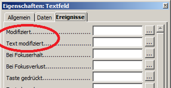

ich möchte gern ein Macro an ein Textfeld binden, welches ausgeführt wird, sobald sich im Inhalt des Textfeldes eine Änderung ergibt. Da gibt es 2 Ereignisse, die meiner Meinung nach in Frage kämen: "modifiziert" und "Text modifiziert". Wann werden die beiden Ereignisse ausgelöst? Welches der beiden ist für meine Zwecke das richtige? In der Hilfe gibt es zwar einen Eintrag, der Ereignisse beschreibt, aber die beiden sind in der Liste nicht mit drin.
Vielen Dank.
Ereignisse beim Textfeld
- Eigenschaften_Textfeld_Ereignisse.png (6.84 KiB) 1209 mal betrachtet

Hm... ja, ok, wäre auch 'ne Möglichkeit! *g*
Also:
"modifiziert" reagiert auf das Abschließen der Eingabe (nach einer Änderung des Inhalts) mit Enter, bei Tab oder beim Rausklicken mit der Maus.
"Text modifiziert" reagiert bei jedem Zeichen, welches eingegeben wird, bei Backspace wird das Event seltsamerweise 2x (Warum?) ausgelöst.
Also:
