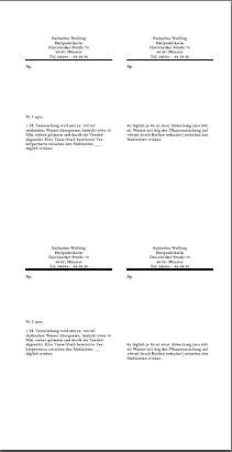

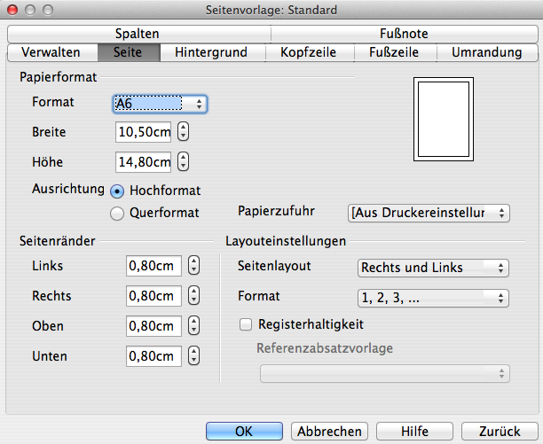

meine Frau wollte sich kleine A6 Zettel erstellen, wir haben ihr unter Seite bei Papierformat A6 angegeben.
Wenn ich jetzt auf Drucken gehe und 4 Seiten auf eine (A4-) Seite ausgeben will, zersprengt es mir das Format.

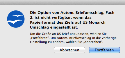

Gehe ich die Einstellungen des Menüs durch, kommt, wenn ich das Fach 1 oder 2 des Druckers auswähle ein Pop-up mit dem Hinweis auf einen Briefumschlag des Formates US Monarch.

Erstelle ich ein neues Dokument, ändere die Seiteneinstellung wieder auf A6, schreibe willkürlich 4 Seiten voll und wähle dann wieder 4 Seiten auf ein Blatt, ist das Format wieder komisch.

- Bildschirmfoto 2014-05-07 um 20.38.39.png (18.77 KiB) 3749 mal betrachtet
- Bildschirmfoto 2014-05-07 um 20.31.13.png (33.5 KiB) 3749 mal betrachtet
- Bildschirmfoto 2014-05-07 um 20.33.05.png (83.26 KiB) 3749 mal betrachtet

Aber A6 zaubert mir bei OO im Druck immer diesen Umschlag, warum auch immer.

Ich würde sagen, das tut nicht OpenOffice, sondern der Drucker. Denn diese Einstellung gehört - auch wenn sie von OOo aus vorgenommen wird - eigentlich zum Druckermenü. Zumindest bei Win ist das so.noch'n Gast hat geschrieben:Naja, OpenOffice geht davon aus, das 4 A6-Seiten auf eine A6-Seite gedruckt werden sollen, ...
Leider geben die Bilder keinen Aufschluß über die tatsächlichen Druckereinstellungen, so daß man nicht sehen kann, ob tatsächlich 4x A6 auf 1x A4 eingestellt ist. Es könnte sein, daß A6 ein Papierformat ist, das bei uns zwar gängig ist, dem Drucker aber möglicher Weise nicht geläufig, was zu dieser seltsamen Formatmeldung führt.
Schließlich wäre auch denkbar, daß der installierte Treiber des Druckers nicht aktuell ist bzw. nicht 100%ig zum Betriebssystem paßt und das Problem verursacht. Kontrollfrage: Ist es denn möglich, aus anderen Programmen 4x A6 auf 1x A4 zu drucken? Falls ja rückt OpenOffice näher in den Blick, falls nein, eher der Drucker und sein Treiber.
