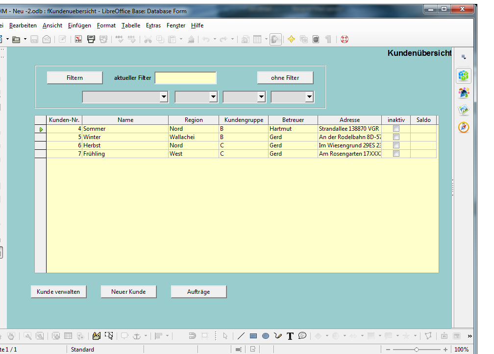

Hallo @All,
in meinen Formularen verschieben sich Bezeichnungsfelder Geisterhand.
Kennt jemand das Problem?
Siehe "Kundenübersicht" oben rechts.
Das Problem habe ich mit Vesion 4.2.4.2 und der Vorgängerversion.
Gruss,
WSO

Hallo WSO,
wie hast Du das Feld verankert?
Robert

defaultmaessig "als Zeichen"

Hallo WSO,
das ist dann wohl Dein "default". Wenn Felder über irgendwelche Assistenten eingefügt werden, dann sind sie am Absatz verankert. Ändere einfach einmal die Verankerungsart.
Robert

Danke,
War da noch nie drin, und alle dieser Felder h´ngen "am Zeichen".
Kommt das aus den Stilen der Formulare im Formularassistenten?
Kann man den Default setzen ?
Gruss,
Wolfram

Hallo Wolfram,
bei mir ist die Verankerung am Absatz die Default-Einstellung auch des Formularassistenten. Die Verankerung am Zeichen kommt manchmal zustande, wenn ich weit oben ein neues Feld (z.B. so ein Überschriftsfeld wie Du) einsetze. Dann rutscht das Feld direkt nach links oben in die Ecke.
Formularfelder sollten grundsätzlich nicht mit dem Cursor verschiebbar sein. In so ein Formular gehört kein eigenständiger Text, obwohl es sich eben um eine Oberfläche des Writers handelt.
Robert

Ja, kann ich gut nachvollziehen.
Denke aber, ein Titel steht einer Formularseite auch ganz gut.
Habe kein Element gefunden da ich recht tief in Makros abgetaucht bin.
Wie könnte ich das Besser machen?

WSO hat geschrieben:Wie könnte ich das Besser machen?
es gibt sogenannte Beschriftungsfelder!
HTH R

genau die habe ich verwendet.
Dann ist ja wohl alles gut so.
