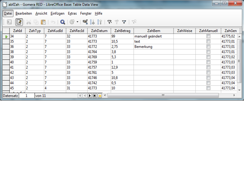

ich habe unter Lo 4.2 einen sehr merkwürdigen Effekt:
Eine simple Abfrage funktioniert im Abfrageeditor einwandfrei.

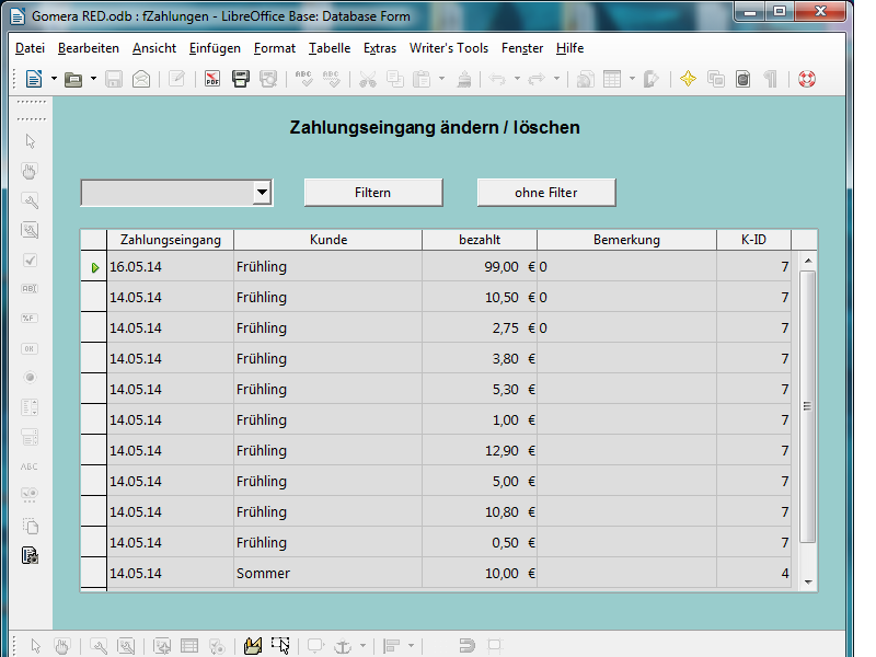

Nutze ich diese Abfrage in einem Formular, wird für ein Datenfeld der Abfrage dort ein falscher Wert ausgegeben (Feld: Bemerkung).
Habe die Abfrage gelöscht und neu erstellt, gleicher Effekt.
Nächster Versuch: Habe eine view analog zur Arbrage erstellt, diese in das Formular gehängt:
- die Werte werden korrekt angezeigt
- aber, kein upd auf die Datensätze mehr möglich
Ich weiss nicht was ich da noch tun kann.
Vielleicht kann mir jemand helfen:
Hier die Datenbank:
https://www.dropbox.com/s/6d76242t6tcsv ... %20RED.odb
Es handelt sich um das Formular "fZahlungen" mit der Abfrage "abfZah"
Die oben erwähnte view heisst "vZahlung".
Falsch angezeigt wird das Feld "Bemerkung" (ZahBem).
Merkwürdigerweise wird bei Änderung eines Satzes die Eingabe korrekt gespeichert, aber dann als Feldinhalt "0" angezeigt.

Habe die Datenbank geschlossen und neu geöffnet und der Effekt war weg :shock:
Trotz dem beunruhigend ...

Hallo WSO,
schau einmal hier nach:
http://www.libreoffice-forum.de/viewtop ... eld#p27380
Das ist ein manchmal auftretendes, aber nicht so leicht reproduzierbares Problem.
