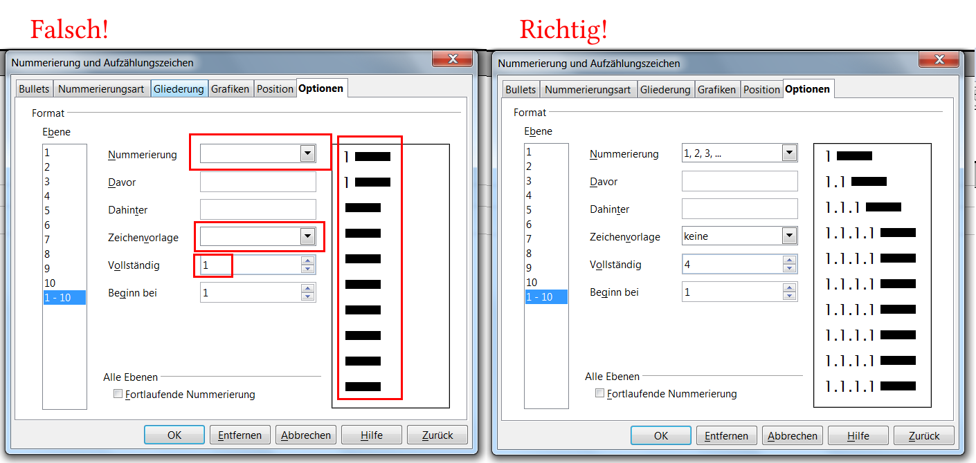

Du meinst zwar, die Kapitelnummerierung sei richtig eingerichtet. Du hast zwar den Gliederungsansatz durch Verwendung der Überschriftsvorlagen eingehalten, aber händisch nummeriert. Damit ist auch nicht die richtige Voraussetzung für die kapitelweise Nummerierung der Nummernkreise vorhanden.
Folgende Korrektur der Einstellungen solltest du direkt vornehmen. Wenn du dann nicht weiter kommst, meldest du dich wieder.
Re: Kapitelnummer in Beschriftungstext
was du willst, geht ganz gut. Du hast allerdings bei der Erstellung der Überschriften die Nummerierung händisch eingetragen, statt sie dem Programm zu überlassen. Das wirst du wohl in der ganzen Arbeit korrigieren müssen.
Ich hab dir die erste Abbildung wie gewünscht hingefrickelt, vergleiche bitte genau die Einstellungen unter Extras-Kapitelnummerierung.
Das Inhaltsverzeichnis musst du natürlich auch neu formatieren (Tab hinter Kapitelnummer einfügen).

Also ich habe zwar diesen Reiter mit Nummerierungs und Aufzählzeichen gefunden, aber wenn ich das so korrigiere wie im Beispiel, dann funktioniert das nicht wirklich. Zum Beispiel steht bei mir nun überall 1 vor den Überschriften.
Wie korriegiere ich den murks, den ich da nun gemacht habe Schritt-für-Schritt? Tut mir leid, aber ich stehe gerade voll auf dem Schlauch

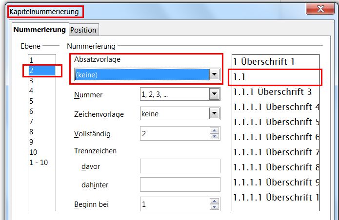

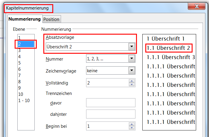

Dann gehe ich mal einen Schritt weiter.seraphim-raphael hat geschrieben:Wie korriegiere ich den murks, den ich da nun gemacht habe Schritt-für-Schritt?
Zunächst hoffe ich mal, dass du die Einstellungen, wie sie der Screenshot oben darstellt vollständig korrigiert hast. Das Fenster, das du oben siehst, klappt mit einem Klick auf das Icon der Symbolleiste "Nummerierungs und Aufzählungszeichen" ganz rechts auf. Diese Anzeige ist fast identisch mit der des Einstellfensters von "Extras - Kapitelnummerierung". Und dort habe ich einen weiteren Fehler entdeckt. Es fehlt nämlich die Zuweisung der Absatzvorlage "Überschrift 2"
Diese Einstellung musst du dringend noch nachholen.

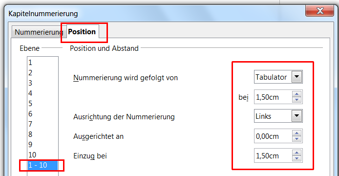

Die Positionen der Überschriftsebenen habe ich zunächst einmal identisch eingestellt. Im Nachhinein kannst du das aber leicht für jede Ebene extra anpassen.
Sehr wichtig ist, dass die Absatzeinzüge hier bei der Nummerierungseinstellung vorgenommen werden und nicht direkt in den Absatzvorlagen.
Wenn alle Einstellungen vollständig sind, kannst du jetzt alle Absätze (außer denen in den Verzeichnissen) markieren und mit einem Klick die Absatzvorlage "Textkörper" zuweisen.
Da du die Überschriften händisch nummeriert hast, bleiben diese Nummern auch erhalten. Somit weißt du auch gleich, welchen Abätzen du jeweils die richtige Überschriften-Absatzvorlage zuweisen musst. Die händisch eingetragenen NUmmern müssen dann natürlich nochgelöscht werden. Abschließend aktualisierst du die Verzeichnisse.
