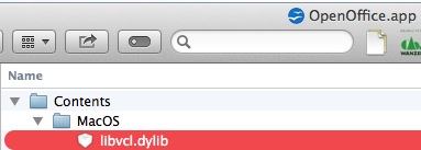

Re: Scrollen in Calc
Nicht den Download als Paket anzeigen, sondern das Programm selbst.
Das geladene File in den Paketinhalt des Programms (im Ordner programme).
in den Ordner MacOS packen.
Ersetzen bestätigen.
