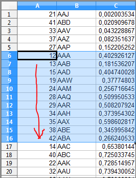

Moin, klappt bei mir einwandfrei,
ein selektierter Bereich wird immer nach der Spalte sortiert, in der sich die schwarz umrandete Zelle befindet:
Oder du gehst über Daten/Sortieren ..., da kannst du die Sortieroptionen noch weiter detailliert einstellen.

Hallo alfa75,
alfa75 hat geschrieben: Meist bleibt die 1. Zeile wo sie ist
dann prüfe unter Menü > Daten > Sortieren > Optionen [x] Bereich enthält Spaltenbeschriftungen und entferne ggf diesen Haken.
Außen dem ist es relevant, wenn du markierte Teilbereiche sortierst in welcher Spalte sich die selektierte Zelle befindet, denn nach dieser Spalte wird sortiert.
hilft das weiter?

Gast hat geschrieben:Bei Tabellen z.b. von 1-10 kapiert das Programm manchmal (!) nicht dass 9, 8 usw. kleiner als 10 sind, erst wenn man stattdessen 09, 08 usw. schreibt.
Das liegt wohl eher daran, dass Du nicht kapiert hast, dass man die Zellen als Text oder Zahlen formatieren kann, und Text wird von links nach rechts sortiert, d.h. 10 ist kleiner als 2, 3, 4 .. damit auch Alpha kleiner als Beta ist :roll:
Wenn du die Zellen als Zahlen formatierst ist 10 sehrwohl größer als 9.
Beiträge: 3732
Re: Alphabetisch sortieren
Schnickschnack,
das können die Programmierer sehr wohl!
Wenn du allerdings z.B. gemischte Spalten hast, in der sowohl Text als auch Zahlen vorkommen, muss entschieden werden, ob nach Text oder Zahlen formatiert werden soll, denn beides zusammen ist unmöglich, und, durch einen Versuch findest du heraus, dass dann nach der Text-Methode sortiert wird.
Vermutlich liegt es bei Dir daran, dass du irgendwelche Daten, aus dem Netz oder anderen Dateien zusammenkopiert hast, und beim Einfügen nicht auf die richtige Formatierung geachtet hast. Motto: Das Problem sitzt vor dem Rechner.
