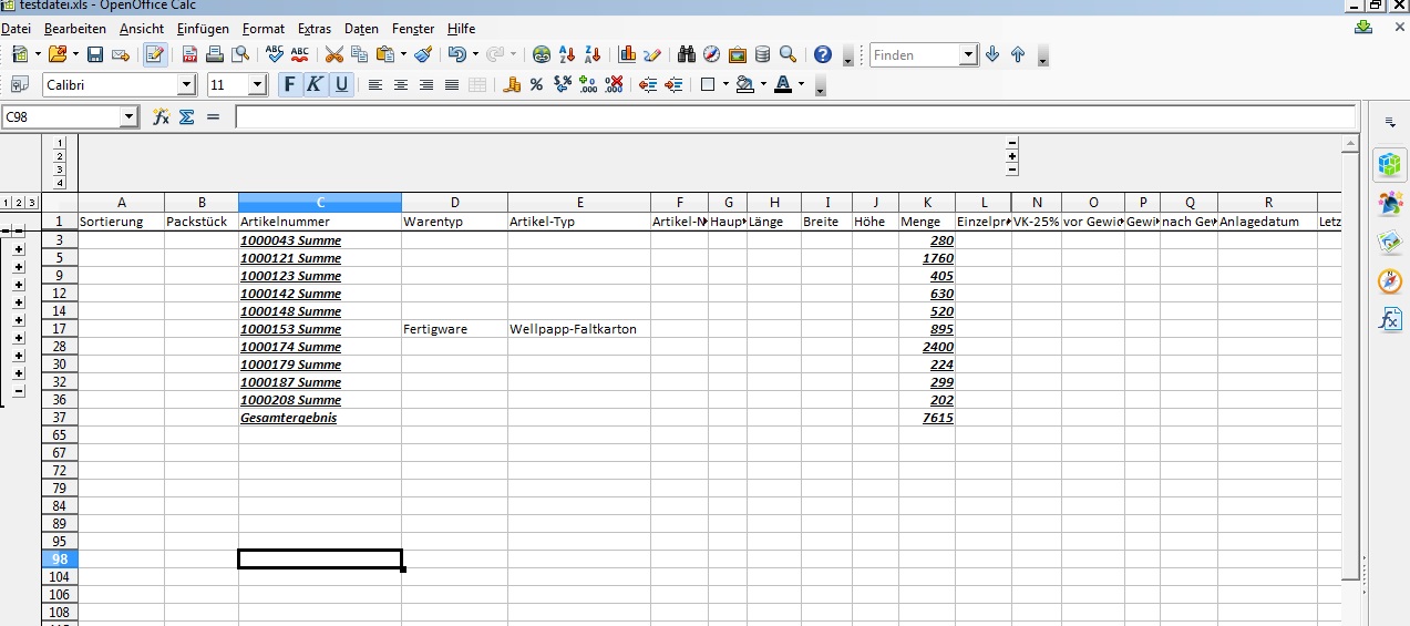

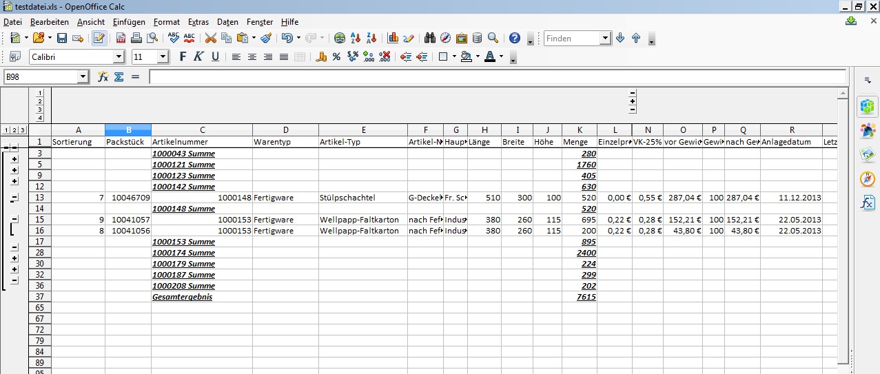

Hallo liebe Leute,
habe gerade mit einem kleinen Problem zu kämpfen und hoffe es kann mir jemand weiterhelfen.
Im Anhang liegt ein Bild von meiner Calc-Tabelle.
Ich habe es bereits geschafft, über Daten-Teilergebnis, meine Tabelle nach Artikelnummern zu gruppieren und die jeweiligen Summen zu berechnen.
Im meinem ersten angängten Bild sieht man diese gruppierte Tabelle auf Ebene 2.
Gibt es denn eine Möglichkeit, um auch in Ebene 1 die Zellen in den "Summenzeilen" anzuzeigen, die sich nicht ändern? (also bspw. Warentyp oder Artikel-Typ)
Das Ergebnis soll dann wie auf Bild 2 aussehen. (Für Bild 2 habe ich die Infos manuell eingetragen, dies soll aber automatisch geschehen.)
Für die allgemeine Übersicht wäre das sehr hilfreich, da man dann schon auf Ebene 1 neben den Artikelnummern auch gleich noch den Warentyp sieht.
Hoffe ihr versteht was ich mein :D
Vielen Dank und ich bin schon gespannt auf Eure Antworten.
Beste Grüße
Michaela
So soll es aussehen
So soll es aussehen
Testdatei Screenshot2.jpg (201.29 KiB) 5636 mal betrachtet
Ausgangssituation
Ausgangssituation
Testdatei Screenshot.jpg (216.66 KiB) 5636 mal betrachtet
