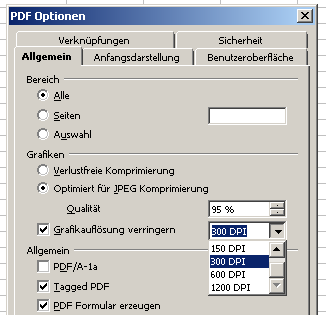

wenn du im Menü > Dateiv> exportieren als PDF wählst, bekommst du alle Optionen für den PDF Export angezeigt und
in der erste Ansicht Allgemein bekommst du doch schon das gewünschte
wenn du das richtige einstellst sollte es schon ordentlich aussehen.

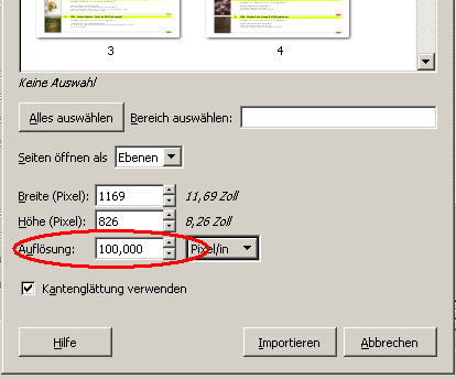

ich bin leider mit dem Ergebnis nicht zufrieden. Ich habe probiert die dpi Anzahl auf 1200 zu erhöhen und habe ich auch probiert sie auf 300 dpi zu erhöhen. Im PDF sieht alles super aus. Gestochen scharf. Aber sobald ich die pdf in GIMP importiere verschwinden dies und die Zahlen und Text sehen etwas verpixelt aus. Man kann sie noch erkennen aber sobald ich diese ausdrucke ist alles verschwommen.

und was glaubst du wofür das rot eingekreiste beim GIMP-Import gut ist ?

hi,
ja danke. Wenn ich die Pixelanzahl auf 1000 erhöhe dann bringt er mir akzeptable ERgebnisse nur ist ein Foto dann mal grad 400 MB groß. Da muss ich wohl ein bisschen probieren und den genauen wert zwischen Größe und Qualität finden.

du solltest dich vielleicht einmal mit der Materie Auflöung von Grafikdateien, Monitoren und Druckern befassen.
Und dann gibt es da noch den DPI Wert der oft auch unterschätzt oder schlicht missachte wird,
und dann zu wundersamen Ergebnissen führt siehe GIMP-Import Pixel/in
