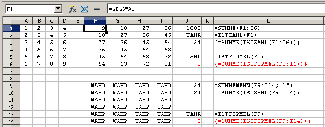

{=ISTFORMEL(D11:G15)}
{=ZÄHLENWENN(D11:G15;ISTFORMEL())}
{=ZÄHLENWENN(D11:G15;ISTFORMEL(D11))}
{=ZÄHLENWENN(D11:G15;ISTFORMEL(D11:G15))}
usw
und weitere solche Varianten ist aber eher hilfloses stochern und probieren
Re: Bereich auf Formel prüfen
hallo
ist ja merkwürdig, scheint als würde ISTFORMEL() sich der Anwendung in einer Matrix verweigern?
hat jemand eine Idee warum das Ergebnis unerwartet = 0 ist ?
soweit ich das feststellen kann werden Formeln, unter diesen Umständen, dann nicht als Formeln gezählt wenn sie sich auf Zellen innerhalb des Bereichs beziehen in dem die Zählung der Formeln erfolgen soll.
Bezogen auf Dein Bild also dürfte die Formel "=SUMME(G1:I1)" in Zelle F1 nicht gezählt werden, wenn die Formel in F1 jedoch lautet "=SUMME(A1:C1)" wird sie gezählt. (in OOo 3.3.0)
Ich würde somit empfehlen den letzten Vorschlag von Balu in eine Basic-Function zu packen und diese benutzerdefinierte Funktion dann zu verwenden, oder Du müsstest mit Hilfszellen arbeiten, wenn Du kein Basic willst.
bezogen auf dEine Beispieldatei:
Steht in z.B. J21 die Formel:
=ZÄHLENWENN(F1:I6;ISTFORMEL(F1:I6))
dann wird 0 zurückgegeben. Änderst Du nun z.B. den Inhalt der Zelle F6 von "=$D$6*A6" in "=A7" so wird das gezählt und in J21 steht nun 1.
Nein, diese Erkenntnis nutzt Dir nichts es ist nur eine Beobachtung die mir auffiel.
