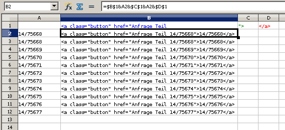

poly123 hat geschrieben: <a class="button" href="Anfrage Teil 14/75668">14/75668</a>
am einfachsten ist den Zusatztext in drei Zellen zu schreiben zB
B1 "<a class="button" href="Anfrage Teil " C1 ">" D1 "</a>"
dann brauchst du es nur verketten
zB
=VERKETTEN($B$1;A2;$C$1;A2;$D$1)
oder auch
=$B$1&A2&$C$1&A2&$D$1
angenommen deine Liste mit Nummern beginnt in A2 sschreibst du eine der Formeln in B2 und ziehst sie soweit runter wie nötig
hilft dir das?

Re: Text zu besetehenden Text einfügen
Beitrag von poly123 »
Super Geil!!
Vielen Dank für die schnelle Hilfe!
wenn du ganz sicher bist, das du den Text nicht ändern wirst/willst,
kannst du den Text natürlich auch fest in der Formel einbinden
="<a class=""button"" href=""Anfrage teil " & A2 & """>" & A2 & "</a>"
allerdings können die " "" """ im Text schon zu einiger Verwirrung führen ;)
