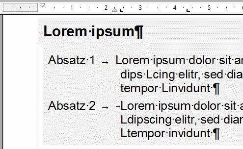

Ich definiere ein Absatzlayout, in dem der Absatz den Hintergrund in der Farbe „grau1“ hat. Diese Absätze befinden sich auf einer weißen Seite, zwischen Absätzen mit weißem Hintergund. Damit der Text nicht unmittelbar am Rand „klebt“, habe ich eine Umrandung in „grau1“ definiert und einen „Abstand zum Inhalt“ von 0,15 cm. Der Text im Absatz soll eine „hängende Liste“ sein, im Format, wie es das Beispiel "Absatz 2" unten zeigt: Die erste Zeile soll am linken Rand beginnen und die weiteren Zeilen eingerückt. Die Absatzvorlage ist wie folgt definiert:
Einzüge und Abstände
Vor dem Text 2,10 cm
Hinter dem Text 0,00 cm
Erste Zeile -2,10 cm
Hintergrund
Farbe Grau 1
Umrandung
Abstand zum Inhalt (alle vier) 0,15 cm
Linien Stil 0,05 pt
Linien Farbe Grau 1
Tabulatoren
0,15 cm links
weitere...

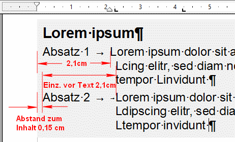

In normalen Absätzen, ohne Hintergrund und Abstand zum Inhalt, schließe ich die unterschiedlich langen "hängenden" Begriffe (im Beispiel "Absatz 1" und "Absatz 2" mit einem Tabulator ab. Der mehrere Zeilen lange Fließtext, der dann folgt, ist automatisch untereinander ausgerichtet mit dem Abstand Vor dem Text von 2,10 cm.
In diesem Fall, mit Hintergrund und Abstand zum Inhalt sind die Zeilen nicht untereinander ausgerichtet, die erste Zeile ragt nach links heraus, wie es das Beispiel "Absatz 1" zeigt. Offenbar wird für die Zeilen 2 und folgende der Abstand zum Inhalt von 0,15 cm zum Einzug Vor dem Text addiert, nicht jedoch zum implizit vorhandenen Tab-Stop in der ersten Zeile.
Als Umgehung definiere ich einen Tab-Stop auf 0,15 cm. Wenn ich jetzt nach dem Text "Absatz 2" zwei Tabulatoren einfüge, sind die Zeilen perfekt untereinander ausgerichtet. Das ist zur Zeit meine Lösung, aber ich hoffe, dass mir jemand zeigen kann, wie ich den Absatz ohne eine solche "Krücke" vernünftig formatiert bekomme.

OO-texter hat geschrieben:Als Umgehung definiere ich einen Tab-Stop auf 0,15 cm. Wenn ich jetzt nach dem Text "Absatz 2" zwei Tabulatoren einfüge, sind die Zeilen perfekt untereinander ausgerichtet.
In deinem Screenshot siehst du bereits die Lösung, wenn du dir bewusst machst, dass der untere Pfeil im Lineal für die erste Zeile die Wirkung eines Tabstops hat. Entweder du entfernst den Tab bei 2,25 cm oder du änderst das Einzugsmaß vor dem Text von 2,10 cm auf 2,25 cm.
Ich muss mich korrigieren:
Der eingestellte Umlauf rückt die Erste Zeile um 0,15 cm nach rechts. Damit wird aber der untere Pfeil im Lineal für die Erste Zeile ebenfalls um 0,15 cm nach rechts gerückt. Somit bleibt die Differenz bei 2,10 cm. Unabhängig davon bleibt aber das Maß Vor dem Text (ab 2. Zeile) bei 2,10cm + die Umrandungseinrückung von 0,15 cm unverändert. Folglich muss diese Differenz durch einen zusätzlichen Tabularor ausgeglichen werden.
Oder anders ausgedrückt: In der ersten Zeile wird die Umrandungseinrückung nicht addiert ab der 2. Zeile aber muss sie addiert werden. Deshalb braucht die erste Zeile einen weiteren Tabulator.
Deine "Umgehung" ist offensichtlich ein 'Feature".

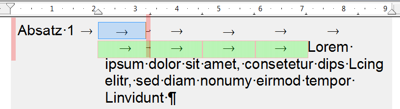

OO-texter hat geschrieben:Wie Du vorgeschlagen hast, habe ich nach dem Löschen aller Tab-Stops in der Absatzvorlage einmal mehrere Tab-Stops definiert und dann auch Tab-Zeichen in den Text eingefügt - das Ergebnis ist eigentlich so, wie ich es erwarten würde, aber an meinem Grundproblem ändert es nichts.
Ich habe nicht vorgeschlagen, neue Tab-Stops zu definieren. Gemeint war: Drücke die Tabulator-Taste. Wenn ich nach dem Tabulator bei Absatz 1 die Tab-Taste drücke, erzeuge ich damit einen "normalen" Tabulatorsprung. Beim nächsten mal drücken ein anderes Ergebnis, einen "kurzen" Tabulatorsprung. Dann 4 mal gedrückt = normal. Das fünfte mal die Tab-Taste betätigt, und ein Tab ist mit einem mal in der vorigen Zeile. Das wiederholt sich dann.

Eddy hat geschrieben:lösche Deine Tab-Stops in der Absatzvorlage und drücke dann die Tab-Taste.
... dann werden die in "Extras - Einstellungen/Optionen - OO Writer - Allgemein" wieder als aktiv angezeigt. Alles weitere dürfte aus dem Screenshot ableitbar sein.

ich habe, wie Du es vorgeschlagen hast, in der Absatzvorlage alle Tabs gelöscht und dann in den Text mehrere Tab-Zeichen eingegeben. Wenn ich unmittelbar hinter die "1" von "Absatz 1" 12 Tab-Zeichen eingebe, erhalte ich exakt das gleiche Bild, das Rocko mit "Tab-Verhalten bei Absatzabstand.png" gepostet hat, deshalb kann ich mir das Hochladen eines eigenen Screenshots sparen. Offenbar ist in Rockys Beispiel, wie in meinem OO, unter "Extras - Einstellungen/Optionen - OO Writer - Allgemein" unter "Tabulatorabstand" auch 1,25cm eingetragen, deshalb habe ich das gleiche Ergebnis.
Kannst Du daraus eine Schlussfolgerung ziehen?
