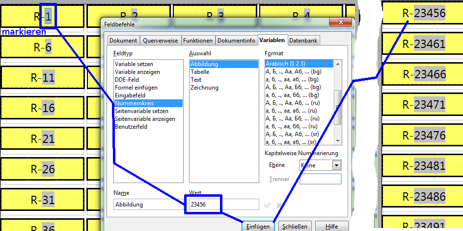

da die Nummerkreisvariable eine Integer (Ganzzahl bis 2^16, 65536) ist, funktionieren keine höheren Zahlen als 65535. Bis dahin kannst du den Startwert einfach anpassen. Dazu die erste Variable markieren -> Einfügen/Feldbefehl/Andere/Reiter Variablen/Nummerkreis -> unten den Startwert eingeben-> Einfügen anklicken.
Siehe Bild

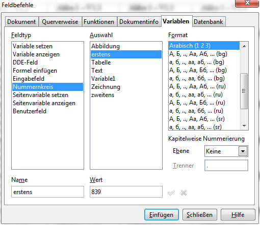

also...für den dummen thread opener nochmal zusammengefasst
1. Kästchen:
-- Feldbefehle --> Variablen --> Nummerkreis --> "erstens" = 839
dann
1. Kästchen:
-- Feldbefehle --> Variablen --> Nummerkreis --> "zweitens" = +1
wenn ich in "erstens" 839 eintragen trägt er es auch automatsich in "zweitens" ein
weil so es bei mir nicht funzt....sry für die begriffsstutzigkeit
