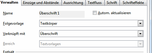

ghostmace hat geschrieben: Kannst du genauer erklären, was du mit deiner Antwort meinst? Ich hab mir deine verlinkte Seite angesehen, aber keine wirkliche Problemlösung darauf entdecken können.
In jeder Absatzvorlage ist eine Folgevorlage konfiguriert, die automatisch eingesteuert wird sobald ein Absatz mit Enter/Return abgeschlossen wird. Eine Absatzvorlage kann sich selber als Folgevorlage aufrufen oder eine andere. Das war jetzt die Kurzfassung.
2014-08-14 09_08_17-Absatzvorlage_ Überschrift 1.gif (7.2 KiB) 8442 mal betrachtet

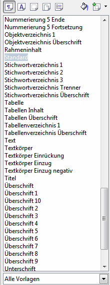

Anscheinend bist Du, was OO anlangt, nicht aus dem Anfängerstadium heraus gekommen, sonst müsste Dir das Formatfenster (F11) bekannt sein. Und den Link von mir durchzulesen ist Dir scheinbar zu viel Arbeit.
2014-08-14 14_28_06-Unbenannt 1 - OpenOffice Writer.gif (12.57 KiB) 8378 mal betrachtet

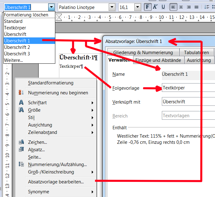

Absatz- mit Folgevorlage.png (76.14 KiB) 8356 mal betrachtet
Die Ansicht des Screenshots sind nur nacheinander anklickbar!
Zunächst den Cursor auf den Überschriftabsatz klicken.; dann mit der rechten Maustaste das Kontextmenü öffnen; dort "Absatzvorlage bearbeiten" anklicken und damit das Einstellfenster mit vielen Tabs öffen, wo man eine Unmenge einstellen kann.
