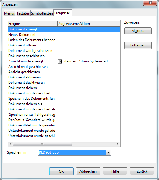

Guten Morgen,
nach Umstieg von LO 4.2.5 auf 4.3 wird mein "Systemstartereignis" nicht mehr ausgeführt.
Nach Öffnen der Datenbank erscheint lediglich die IDE.
Config.: WIN 7 X64, Java 7.67, MySql Server 5.6, JDBC driver 5.1.32
Das Ereignis ist so definiert:
Bin zunächst auf LO 4.2.5 zurückgegangen, da die Anwendung so nicht mehr einsetzbar ist.
Kennt jemand das Problem ?
Gruss,
WSO

Hallo!
ich kenn zwar das Problem nicht, aber vielleicht hilft es ja, wenn du das Makro stattdessen an das Ereignis "Dokument öffnen" hängst?

WSO
Beiträge: 233
Registriert: Di, 22.04.2014 13:03
Re: V 4.3 führt Ereignis bei Systemstart nicht aus
Beitrag von WSO »
ok, versuche nich mal, habe nur im Moment keine 4.3-Installation mehr.
Gebe die age ein feed back dazu.
Gruss,
WSO
WSO
Beiträge: 233
Beitrag von WSO »
prima, das war die Loesung.
Gruss WSO
