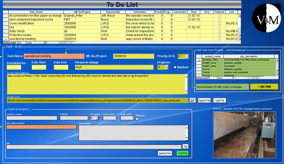

Es ist eigentlich einfacher als Du denkst.
Wenn Du in der Tabelle das Feld "IMAGE [LONGVARBINARY] erstellt hast, erscheint zwar Objekt in der Tabelle aber nicht im Formular.
Dazu im Formular ein grafisches Kontrollfeld (Image-control) einfügen, das einfach nur leer ist, wenn kein Bild vorhanden ist. In den Kontrollfeldeigenschaften clockst Du auf den Reiter Daten und verbindest das Kontrollfeld mit deinem Bildfeld in der Tabelle.
Das war's.
Arbeitest Du mit dem Formular dann, dann einfach rechter Mausklick, Bild einfügen und im Dialog dann das geeignete Bild waehlen. Nach OK ist das Bild eingefügt und erscheint immer dann, wenn der Datensatz mit dem Bild angewählt ist.
Wolf
Im Anhang ein Screenshot mit einem grafischen Kontrollfeld. Unten rechts ist ein eingefügtes Bild in die Datenbank.
- Screen-shot von Datenbankformular mit Bildfeld unten rechts.
- db01.jpg (127.15 KiB) 23491 mal betrachtet
