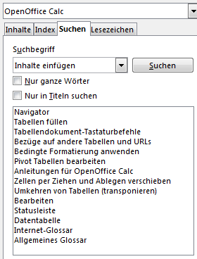

wie genau machst Du das? Ich kann machen was ich will, aber "Inhalte einfügen" ist bei mir einfach nie ausgegraut, zumindest nicht in einer Situation, wie sie hier vorausgesetzt wird.
@F3K Total,
entweder habe ich eine andere Hilfe als Du oder ich bin blind, denn ich sehe "Inhalte einfügen" auf die von Dir empfohlene Weise weder unter "Index" noch unter "Suchen".
Ja, wenn ich zum Beispiel zu "Tabellen füllen" gehe, finde ich auch den Hinweis:
"Dieser Dialog entspricht inhaltlich dem Tabellendokument-Teil im Dialog Inhalte einfügen, wo Sie weitere Hinweise finden."
Dort ist "Inhalte Einfügen" mit der vermutlich von Dir gemeinten Seite verlinkt.
Wenn ich den Suchbegriff als "Inhalte einfügen" in Anführungszeichen setze, bekomme ich den Hinweis: "Keine Themen gefunden".
Da gibt es allem Anschein nach ein Problem mit dem Link selbst (den muss es ja geben, sonst käme man von "Tabellen füllen" aus nicht zu der Seite) und dem Bezeichner für diesen Link, der möglicherweise nicht richtig übersetzt wurde.

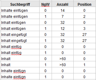

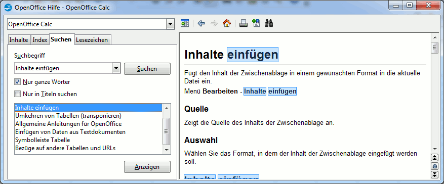

ich habe mir erlaubt, alle von lorbass durchgeführten 12 Suchen nachzustellen. Bei fünf dieser Suchen wurde "Inhalte einfügen" gefunden, einmal in der Liste an Position 1, einmal an Position 2, einmal an Position 3 und zweimal an Position 27.
Laut seiner Aussage befanden sich bei lorbass in 10 dieser 12 Fälle der gewünschte Hilfe-Artikel "Inhalte einfügen" unter den ersten 6 (sechs) Einträgen der Trefferliste.
Hier die von mir erstellte Liste:
In der Spalte 2 bedeutet die "0", dass die Suche ohne aktivierter Option "Nur ganze Wörter" durchgeführt wurde, bei einer "1" war diese Option aktiviert.
In der Spalte 3 ist die Anzahl der gezeigten Funde eingetragen und in Spalte 4 die Zeile, in der "Inhalte einfügen" gefunden wurde.
Eine "0" bei der Anzahl zeigt, dass kein einziger Treffer angezeigt wurde und bei Position, dass "Inhalte einfügen" überhaupt nicht gefunden wurde.
Von allen Suchvorgängen habe ich Screenshots gemacht, die mir noch vorliegen. Es kann sich aber jeder gerne von den Suchergebnissen selbst überzeugen.
Zur Klarstellung: Ich behaupte nicht, dass lorbass hier falsche Behauptungen aufgestellt hat. Dazu wäre auch ein Vergleich der verwendeten Programmversionen und eventuell auch der Betriebssysteme erforderlich.
Ich habe die Versuche unter Windows 7 mit AOO 4.1.1 gemacht.
MfG, kodela

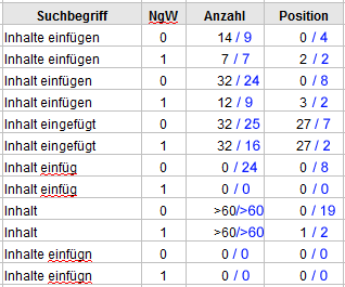

Ich habe nun wie Du die Suche vom Writer aus durchgeführt und kam so zu ganz anderen Ergebnissen, die von Kleinigkeiten abgesehen dem entsprechen, was lorbass geschrieben hat.
Hier meine ergänzte Liste:
Die blauen Werte entsprechen meinen Tests unter dem Writer.
MfG, kodela
