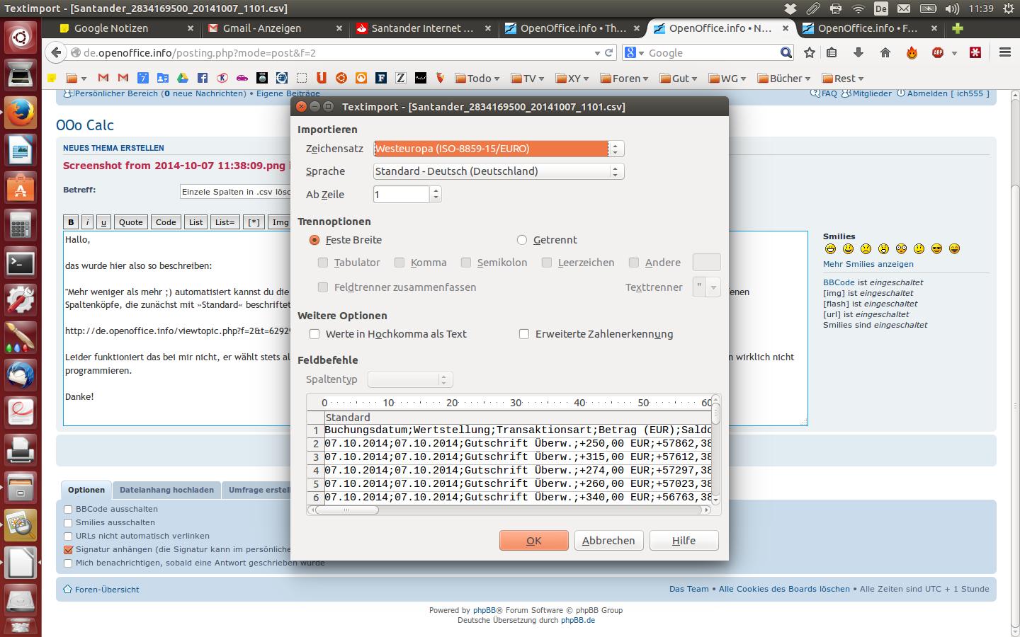

das wurde hier also so beschreiben:
"Mehr weniger als mehr ;) automatisiert kannst du die einzelnen Spalten im Dialog Textimport ausblenden, indem du im Kontextmenü (Rechtsklick!) der betroffenen Spaltenköpfe, die zunächst mit »Standard« beschriftet sind, den Punkt »ausblenden« wählst."
viewtopic.php?f=2&t=62929
Leider funktioniert das bei mir nicht, er wählt stets alles aus, dann wird alles ausgeblendet. Ich glaube ich habe keine "Spalten" in dem Sinne, nur Zeilen. Wie schaffe ich es trotzdem?
Anbei noch mein normales Setting. Bitte einfach, bin Laie und kann nicht programmieren.
Danke!
screenshot
screenshot
Re: Einzele Spalten in .csv löschen?
Hallo DAU
Es wäre ja mal ein Versuch wert, die Trennoption [x]getrennt auszuwählen und dazu als Trennzeichen [x]Semikolon

danke! Das hat funktioniert!
