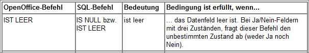

RobertG hat geschrieben:Weißt Du eine Quelle, die darüber etwas genaueres aussagt?
In der AOO Hilfe findet man unter Abfrageentwurf, Formulieren von Filterbedingungen diese Erklärung:
zugegeben, sehr dürftig.
Danke, dass du eine BUG-Meldung schreibst.
Vielleicht kannst Du sie hier verlinken, dann kann man bei Zeiten mal nachschauen?
