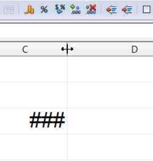

zimme130 hat geschrieben:(indem ich entweder die Spalten breiter ziehe)
Du kannst das sogar eleganter machen, indem du den Cursor zwischen die Spaltenkopfe positionierst und einen Doppelklick ausführst.
