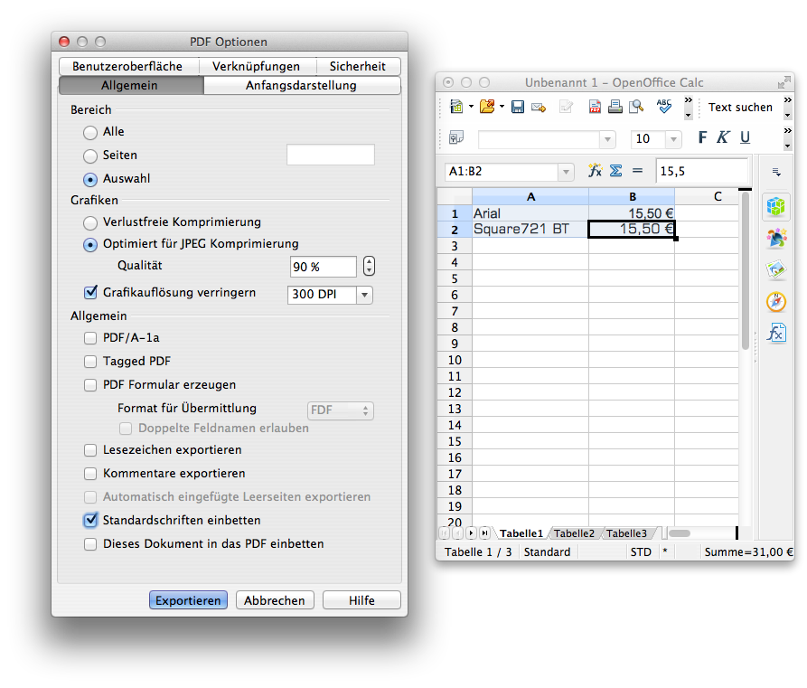

Das Speichern der Schrift im PDF ändert leider nichts an diesem Problem. Das exportierte PDF wird auch nur lokal verwendet und nicht auf anderen/fremden Rechnern genutzt, weshalb es kein Problem der Schriftart sein sollte.

Entschuldigung, dass es nun etwas gedauert hat, bin heute den ersten Tag wieder im Büro gewesen.
Anbei ein Screenshot vom Export und dem Calc-Fenster und die enstprechende PDF-Datei.

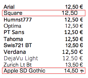

Ich habe mal einen kleinen Test mit div. Schriftarten gemacht (s. Screenshot) und komischerweise betrifft es nur zwei Schriftarten, einmal die beschriebene Square, welche von mir als TTF nachinstalliert wurde, interessanterweise aber auch die Apple SD Gothic, welche ja eine Standardschriftart auf den Macs ist - bei dieser wird das Euro-Zeichen nicht unterdrückt, sondern als anderes Sonderzeichen ausgegeben.
Wie gesagt ist das ganze mit dem letzten Update von OOo passiert, Square nutze ich als Standardschriftart für meine Korrespondenz seit Jahren und bislang hat es funktioniert.
PS: Die Euro-Zeichen fehlen nur beim Exportieren als PDF, wenn ich das PDF über den Drucken-Dialog speichere, sind die Zeichen im PDF enthalten!
PPS: Ich habe gerade LibreOffice 4.2.4 zum Testen installiert, und hier tritt das Problem beim PDF-Export nicht auf! Sind die zwei Office-Versionen 100% kompatibel (auch Makros)?
