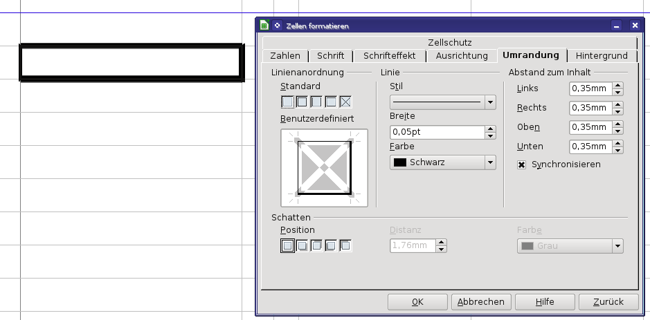

Da wäre ich nicht drauf gekommen.gast freedom hat geschrieben:In den Eigenschaften der Umrandungslinie: Rechtsklick - Zellen formatieren ..Register "Umrandung".
Das Problem ist das dort die vorhandene Formatierung nicht angezeigt wird !
In dem Screenshot werden die Eigenschaften einer Zelle angezeigt, die oben und links dicke Linien hat, und unten und rechts dünne Linien.
Wie man sieht sieht man nichts davon in der Anzeige!
- Zelle.png (29.84 KiB) 103541 mal betrachtet

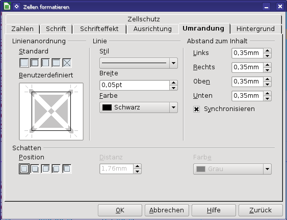

Re: Calc: Formatierung der Umrandung anzeigen bzw. herausfin
Ja genau.
Wenn man nun unterschiedliche Linienstärken verwendet kann man diese zuweisen und diese werden auch so dargestellt.
Aber - wenn man danach die Bearbeitung erneut wieder aufruft, wird die Stärke der jeweiligen Linie nicht mehr angezeigt.
Sicher!
Es wird dann immer nur noch 0,05pt angezeigt.
Klickt man eine Linie an, wird die Stärke der Linie geändert.
Man kann aber nicht die Stärke einer bestehenden Linie herausfinden.
Nach meinem Verständnis ist das auch logisch. Wenn alle Umrandungslinien dieselbe Stärke haben, wird diese auch angezeigt. Welche Stärke aber soll angezeigt werden, wenn die Umrandung aus verschiedenen Strichstärken besteht? Deshalb 0,05 pt, also gar keine.lsmod hat geschrieben:Es wird dann immer nur noch 0,05pt angezeigt. ... Man kann aber nicht die Stärke einer bestehenden Linie herausfinden.

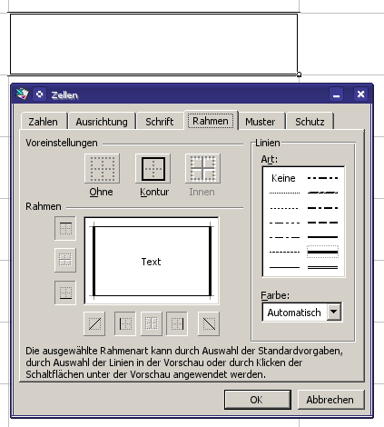

Obwohl ich voll und ganz hinter Openoffice bzw. LibreOffice stehe,
ist meine funktionale Referenz in vielen Details noch immer Office 97!
Hier gab es nur wenige verschiedene Linienstärken, aber die konnte man zumindest sehen und einfach bearbeiten.
Vor allem klappte dies auch beim kopieren der Formatierung.
Zugegeben - dies ist beim Office 97 tatsächlich identisch.
Man kann dort die Liniendicken nur deswegen auseinanderhalten, weil es nur 3 verschiedene Stärken gibt.
Trotzdem ist es blöd das man eine Linienstärke bei Openoffice nicht mehr feststellen kann.
Ich will ausserdem nicht alles wie in Office 97 behalten - ich finde es nur traurig wenn die Funktionalität einer inzwichen 18 Jahre alten Software bis heute nicht erreicht worden ist.
