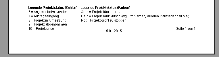

in meinem Calc-Dokument habe ich eine Fußzeile einfügt mit folgenden Angaben:
- Bereich links: Datum
- Bereich Mitte: Legende für die Tabelle im Dokument
- Bereich rechts: Seitenzahl
Soweit so gut. :) jetzt brauche ich aber noch Platz für eine zusätzliche Legende, da ich mehrere Status-Spalten in meiner Tabelle habe. Leider gibt es nur diese 3 Bereiche (s. "Format" --> "Seite" --> "Fußzeile" --> "Bearbeiten") und wenn ich in dem mittleren Feld versuche, beide Legenden nebeneinander mithilfe mehrerer Leerzeichen einzufügen, wird beim Ausdruck alles gnadenlos verschoben. :shock:
Der Versuch, in einer calc-Datei beide Legenden in zwei nebeneinanderliegende Zellen einzutippen und mit copy & paste in die Fußzeile einzufügen, ist auch gescheitert.
Die Legenden untereinander in die Fußzeile einzutragen, finde ich jetzt nicht so prickelnd, weil das sehr viel Platz der gesamten Seite einnimmt. So ähnlich sieht es auch damit aus, die Legende in die Tabellenüberschriften der jeweiligen Spalten einzufügen, weil die Spalte dann unnötig in die Breite geht. :?
Kennt hier jemand noch eine Alternative zu den genannten Versuchen?

Habe also beide Zellen markiert, kopiert, Fußzeile geöffnet, Strg + V und dieses "unsichtbare Zeichen" zwischen "Projektende" und "Legende Projektstatus (Farben)" gelöscht, ebenso nach "Projekt droht zu stoppen" - Ergebnis siehe Datei. Wo liegt hier mein Fehler??? :shock:
Wäre über noch einen kleinen Hinweis sehr dankbar :-)!!
VG HF

ich hatte ja schon mit einer langen Zeile gerechnet aber das was du gern hättest geht so wohl nicht
Aber mit etwas tricksen geht das hier
Beispieldatei - Fußzeile.ods
(9.56 KiB) 215-mal heruntergeladen
wie ich das hingefummelt habe wirst du hier sehen

klasse, das sieht doch perfekt aus :-D!!! Das muss ich mir jetzt erstmal "zu Gemüte führen", aber wenn man den Kniff einmal raushat, ist es sicher nicht mehr schwer...

Das geht noch etwas besser:
Schreibe den Text im Writer vor. Dann kannst du Tabulatoren zum Ausrichten der Spalten verwenden. Anschließend in das linke Feld der Fußzeile kopieren und die Zeichen nachformatieren. Beim Einfügen wird die Formatierung des ersten Zeichens für das ganze Feld übernommen.
Allg. Hinweis: Die Möglichkeiten der Kopf- und Fußzeilen sind bei Calc deutlich beschränkter. Sie sind immer 3-spaltig mit nicht veränderbaren Breiten und immer gemäß ihrer Position ausgerichtet, also links = linksbündig, mitte = zentriert, rechts = rechtsbündig. Tricksen kannst du nur über den Overflow, naja, und natürlich mit einer Grafik.
Beispieldatei - Fußzeile (1).ods
(12.67 KiB) 163-mal heruntergeladen
