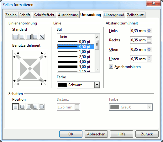

Ich hab das Problem, das ich den kleinsten Rahmen nicht in der PDF angezeigt bekomme,
nur mit maximaler Vergrösserung der pdf geht das.
Gibt es eine Möglichkeit die Rahmendicke selber zu bestimmen, oder kann man nur die Festwerte nutzen?
0,05pt under nächste Wert is 0,5pt...da würde ich gerne dazwischen einen Wert haben wollen!

Gitterlinien sind fest vorgegeben, während Umrandungen (Format/Zellen/Umrandung -Str+1-) beliebig eingestellt werden können.

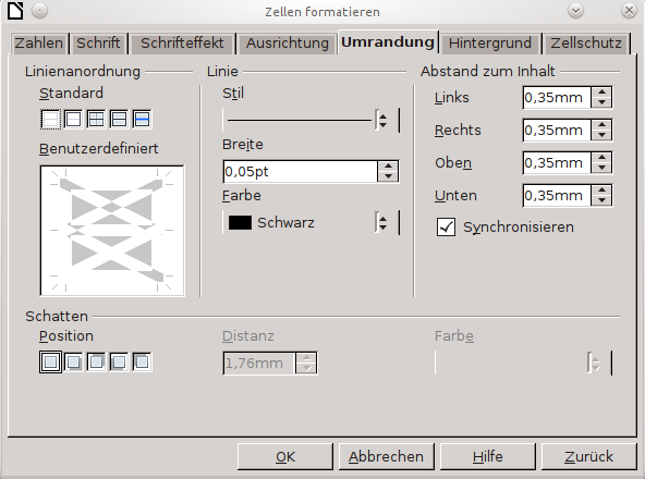

soundguy hat geschrieben:kann man nur die Festwerte nutzen?
Kann man auf dem Mac den angezeigten Wert nicht editieren, also schlichtweg mit dem gewünschten Wert überschreiben?
Beiträge: 3732
Re: Rahmen werden nicht angezeigt
unter Windows geht es nicht, oder habe ich was übersehen ?
Beiträge: 4116
Wohnort: Bonn
Beitrag von lorbass »
F3K Total hat geschrieben:unter Windows geht es nicht, oder habe ich was übersehen ?
Weiß ich nicht. Unter GNU/Linux kann ich die angezeigt Breite (weitestgehend) beliebig ändern.
Zellen formatieren Umrandung.png (35.62 KiB) 3422 mal betrachtet
Beiträge: 3732
Hallo Lorbass,
für Libre Office kann ich das bestätigen aber ...
soundguy hat geschrieben:Ich nutze das OO 4.1.1.
AOO geht nicht, oder?

lorbass hat geschrieben: Kann man auf dem Mac den angezeigten Wert nicht editieren, also schlichtweg mit dem gewünschten Wert überschreiben?
Geht leider nicht mit AOO!
