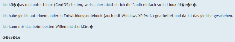

ist OT, seht ihr im Beitrag oben auch dies:
Re: Makros gehen in Base ab und an verloren
Jep, geht auch per c&p :
Linux öf������[���

sehe auch "meine Zeichen" :-)
das hat aber nicht mit meinem Problem zu tun, gabe aber gerade viele reaktionen.
