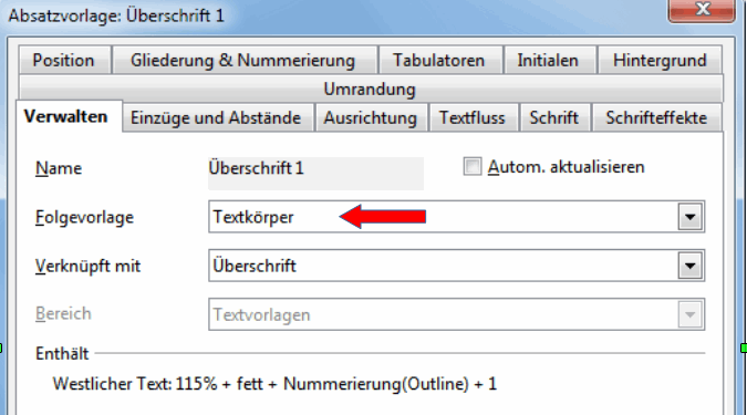

Hallo Leute,
ich habe ein umfangreiches Projekt zu erarbeiten, bei dem ich abwechselnd eine Überschrift und einen Fließtext zu schreiben habe - die Hauschroniken der Häuser im Ort. Ich kenne es noch von Pagemaker, wo man das Folgeformat auch für Absätze festlegen konnte.
Also beim Absatz "Text" gebe ich als Folgeformat "Titel" an und umgekehrt.
Ein Beispiel:

Wenn ich nach der Überschrift die Eingabetaste drücke, sollte die Formatierung umspringen auf "Text" und umgekehrt. Die Textzeilen wiederum sind erzwungene Umbrüche. Wenn das automatische geht, würde man viel geklickse sparen ...
Leider geht es nicht - oder bin ich nur zu blinz um es zu finden?

Hallo Gerhard,
cgc-11 hat geschrieben: Wenn ich nach der Überschrift die Eingabetaste drücke, sollte die Formatierung umspringen auf "Text" und umgekehrt.
2015-02-18 16_17_56-Unbenannt 1 - LibreOffice Writer.gif (37.25 KiB) 5776 mal betrachtet
cgc-11 hat geschrieben:Die Textzeilen wiederum sind erzwungene Umbrüche.
Was meinst Du damit Zeilenumbrüche (Umsch.+Enter) oder Absätze (Enter). In diesem Fall muss man dann der Software beibringen wann Textzeilen nach Deinem Wunsch enden.

Danke für die Antwort - leider hilft sie mir nicht weiter.
Ich habe es extra in der Abteilung OO Writer geschrieben - aber da gibt es diese Einstellung nicht.
Am Screenshot habe ich gesehen, dass er von Libre Office stammt. :shock:
Sorry, aber ich finde es schwachsinnig, wegen dieser Funktion ein zweites Office-Paket zu installieren ... :?
LG Gerhard

Ja, nun habe ich es gefunden.
Ich dachte, es sei LibreOffice, weil der Screenshot so benannt ist.
Ich habe immer bei den Absatzformatierungen gesucht und nicht bei den Vorlagen.
Da ist natürlich nichts vorhanden.
Die Hilfe tobt sich auch nicht asu mit "Folgeformat" - schade eigentlich.
Aber egal, hauptsache es funktioniert jetzt ...
