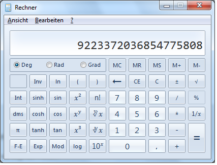

interessant
der Rechner zeigt den Unterschied auf
wusste ich auch noch nicht,dass Calc da ungenau wird.
Gruss Chris
PS: Screenshot 2hoch64
Internetrechner mit Win 7 OO 3.0.0 sowie Notebook mit XP und AOO 4.1.1

Re: Calc verrechnet sich bei grossen Zahlen
Falsch - 2^64 ist doppelt so gross
